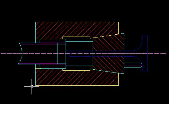

我们单位现在有一零件用弹簧夹头夹紧,但是目前的弹簧夹头夹紧时轴向都有一些位移,不同零件由于外圆偏差的原因,轴向位移会有不同。这使轴向尺寸不容易保证,听说有一种结构的弹簧夹头能够实现零位移夹紧,不知道这种结构的原理是什么?
/ o8 E; b; X" T8 \) P2 n说明一下:我们机床是主轴气动拉紧,且此零件只能用弹簧夹头夹紧。

 楼主| 发表于 2009-8-24 13:23:35 | 显示全部楼层 来自: 中国河北石家庄
这是原设计示意图,由于拉紧时,内外锥套互相作用,使内孔缩小,从而夹紧工件。但此设计由于工件本身外圆偏差,致使轴向位移不同。有较大的定位误差。4 C- E- P- \% d0 W; g
现在想看看有没有别的办法,使轴向位移为0。

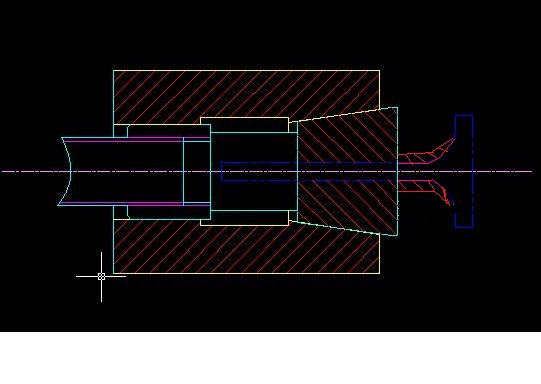

发表于 2009-8-24 16:00:05 | 显示全部楼层 来自: 中国北京
加工一个轴向定位元件并将它固定在轴向不动的外锥筒上,这样内锥轴向移动的时候不影响工件的轴向位置。

发表于 2009-8-24 18:27:18 | 显示全部楼层 来自: 中国浙江台州
支持7楼的方法 这种夹紧机构内锥套一定要移动的,是你定位有问题,看图你的定位在内套,如果改为外套定位就可以了。1 [  @5 t3 _2 m7 M; H

发表于 2009-8-24 19:36:59 | 显示全部楼层 来自: 中国广东东莞
原帖由 celia 于 2009-8-24 13:23 发表 http://www.3dportal.cn/discuz/images/common/back.gif
4 H1 C9 M, t% D% y* V4 p. d这是原设计示意图,由于拉紧时,内外锥套互相作用,使内孔缩小,从而夹紧工件。但此设计由于工件本身外圆偏差,致使轴向位移不同。有较大的定位误差。
5 g8 T. s) B/ f( e6 v; V现在想看看有没有别的办法,使轴向位移为0。
: Y; m! T; p, k, d5 D* }
零件结构相对简单,挡钉在筒夹上不好固定。 如果只是加工大圆的外径与端面,考虑在"T"形零件中心杆位置套一截空心管(辅具)。也不会损伤筒夹。
( }2 J# R7 {# f. t+ L! d0 I' E0 v5 n
2 \+ H) {1 \) D* F% a/ }$ b" b1 R: h现在手头没绘图软件,给个示意图: . [/ B/ @( c- e+ O) H) I3 @

 楼主| 发表于 2009-8-25 08:37:58 | 显示全部楼层 来自: 中国河北石家庄
原帖由 wjxwin2006 于 2009-8-24 16:00 发表 http://www.3dportal.cn/discuz/images/common/back.gif7 ^1 u4 O( w- ~+ k4 I
. S6 b$ }$ i2 M8 J
这样容易拉伤工件。因为内锥套夹紧后,带动工件向后移动,如果定位在外套上,不是拉伤工件,就是使工件变形。
 楼主| 发表于 2009-8-25 08:45:20 | 显示全部楼层 来自: 中国河北石家庄
原帖由 chine.cao 于 2009-8-24 21:41 发表 http://www.3dportal.cn/discuz/images/common/back.gif
' `! Q7 P8 q& d楼主在对刀上想想办法是可以补偿实现的。
* l$ G' I# C  s* ~0 ~2 q% u- M) i除非是较高档的数控可以实现,普通设备上非常难。
1 Y! J2 z) R: O7 K/ K; F因为零件夹紧部分精度为0/-0.05,锥套锥度为17度,这样零件在上差和下差时,内锥套后移距离最大差(0.05/2)/tg(17/2)=0.167
, P; z# U& d' z+ W0 t意思就是说,因零件定位轴尺寸偏差造成的定位误差可以达到0.167。虽然增大锥角可以减少定位误差,但这种定位方式在原理上就有缺陷。
. `8 G# m. d& z) t% H0 P+ `( h现在我想找出一种内锥套没有位移的方式。
