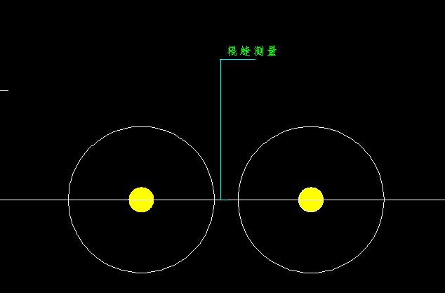

请大家看看这个辊缝怎么测量,现场环境粉尘大,设备震动大

一般情况下,辊缝间隙是在静态情况下测量设定的。这用通常机械方法可以解决,如用类似千分表的办法。因为据我所知轧辊同心度本身有较高的精度要求,很多场合使用的还仰赖进口,设备本身轴向稳定度有也很高要求,施加给辊的压力也要控制。如能满足要求的话,静态测量设定就行了。如一定要动态测定,有精度要求,代价是不菲的。如高速光学摄象测量,甚至激光反射式测量可以到微米级。无法在此说明了。
 楼主| 发表于 2009-9-2 14:00:07 | 显示全部楼层 来自: 中国辽宁沈阳
我这个必须是在运动中测量,棍径在1200左右,棍缝在40mm变化。望大家多支持。

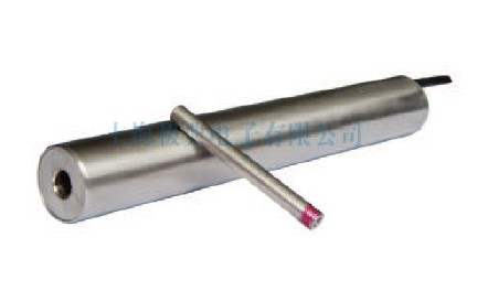

发表于 2009-9-15 13:38:50 | 显示全部楼层 来自: 中国上海
用LVDT位移传感器. 测辊筒间距是LVDT位移传感器的典型应用之一.. `0 y9 U$ n9 y8 H4 A
5 p9 a, v2 m# W6 K* o7 }* ?3 L6 _( C LVDT位移传感器.jpg / s0 c4 @0 e) V6 R# M8 X4 ~
+ R) u' G) x# T, c/ x7 u
LVDT位移传感器由主体和铁芯组成.主体是空心的,铁芯在主体的中心孔运动,主体可' |) ?, M: d2 S$ d, K  s* Y: J( l8 Z
检测到铁芯的运动位置并输出模拟信号.* R$ J6 f$ m6 a3 D. j0 d
% X# O! U4 Y% a4 U& q" ]1 ^+ ]在滚压钢,铝或者纸张时,必须测量辊筒间距以便控制物料的厚度.LVDT主体通常
6 p3 f/ u' E6 `2 ]" H* I  G, A安装在定辊筒上,铁芯安装在动辊筒上,随着辊筒间距的变化,LVDT输出模拟电压
( }% K( _. I/ [4 v8 G% t或电流信号,作为位置信号反馈.LVDT是一种坚固耐用的工业传感器,可以承受多; U# V) q' G7 z, ^
尘环境下的高温和振动.
. {, q0 F# S& K, S
/ W" t5 S6 h" f; b* |  k像精度0.5%FS,量程50mm,输出4-20mA或0-5V的LVDT,国产的价格在2K之内,进口的
3 }1 r# D5 W: u5 T' e5 y5 ~) Q+ X价格在5K,国产和进口产品性能、质量并无太大差别.
7 |/ N9 c" I0 h. O7 T. E
3 ?+ P3 k* m$ x5 a3 `) c如果需要相关信息,可以给我写信:gsalesman@163.com4 i9 b- h/ A* i1 W/ i# N7 n( d
