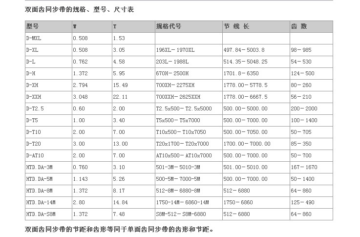

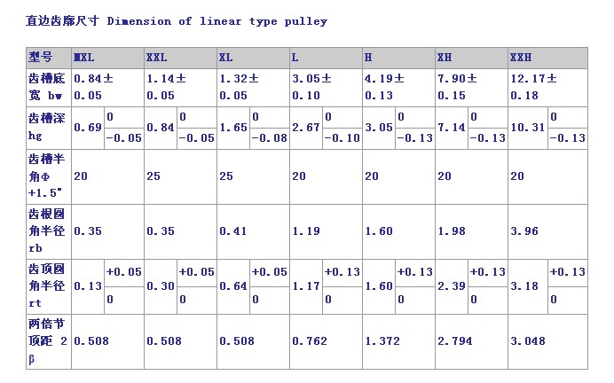

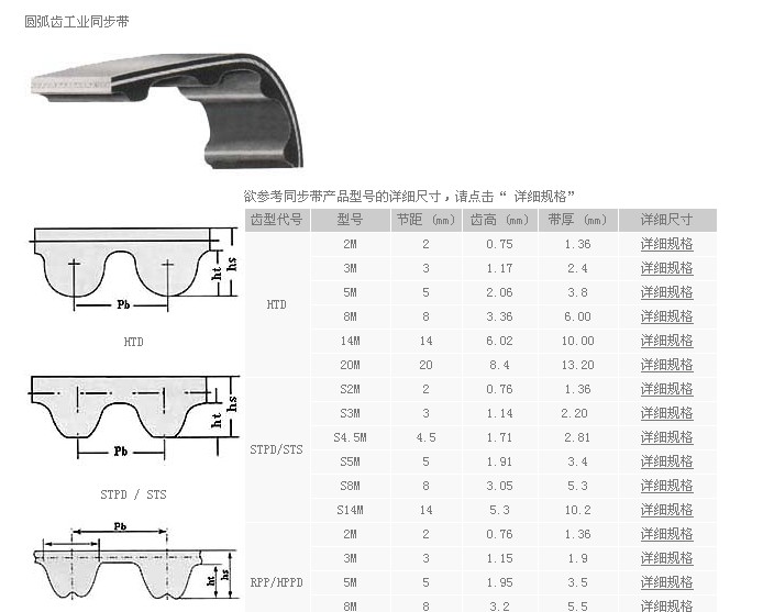

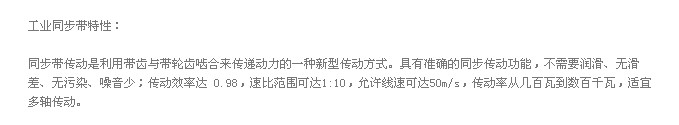

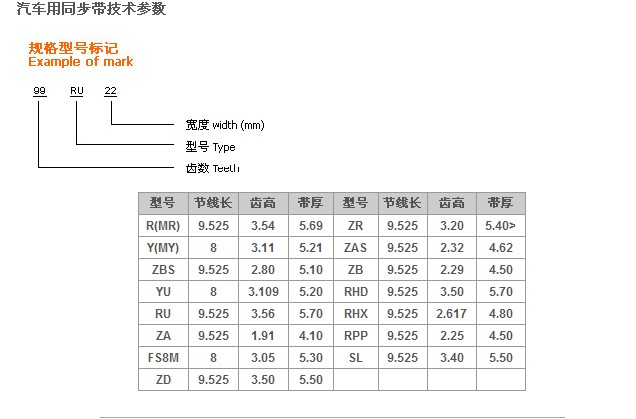

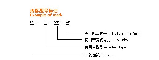

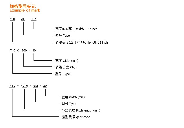

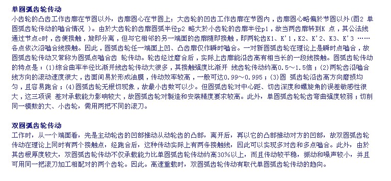

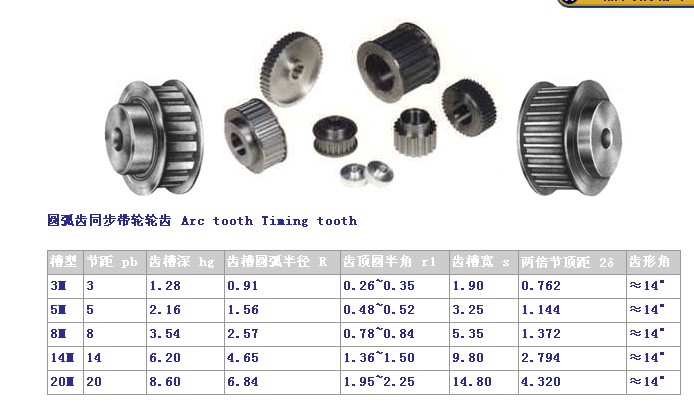

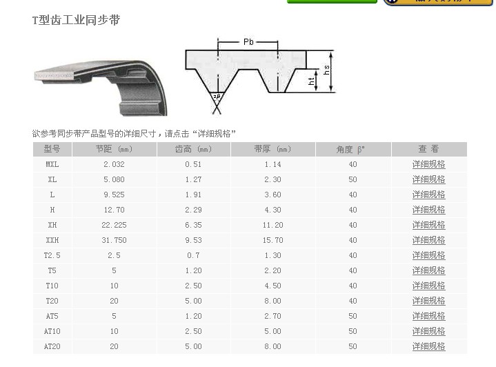

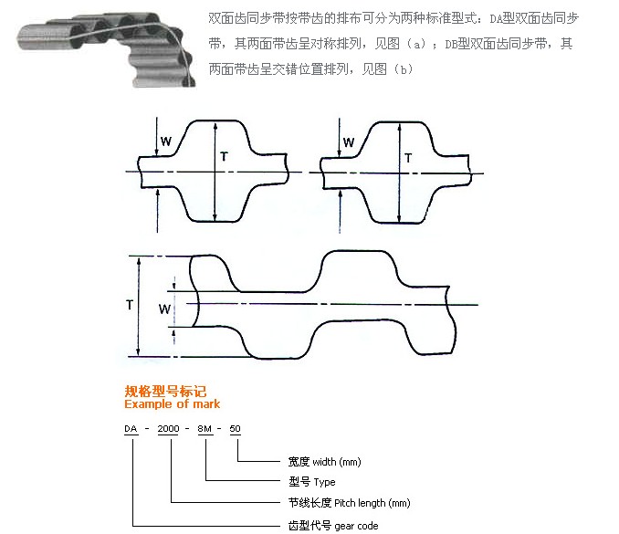

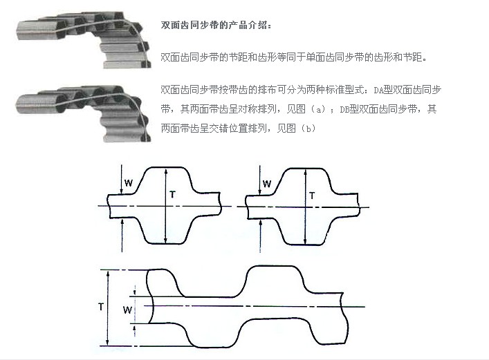

发一组图片看看侃侃。) i) |: I8 q$ J* X- ^9 E1 X
6 _, X6 I3 Y1 G$ }[ 本帖最后由 eastlakewater 于 2009-8-24 13:11 编辑 ]
天际孤帆 + 3 技术讨论
发表于 2009-8-24 20:36:31 | 显示全部楼层 来自: 中国河北唐山
这些在机械设计手册上都有的.根据传动确定同步带的类型,根据传递扭矩确定同步带的宽度,根据空间及安装位置确定同步带轮的齿数和挡边的选择、同步带的张紧方式和张紧力等
