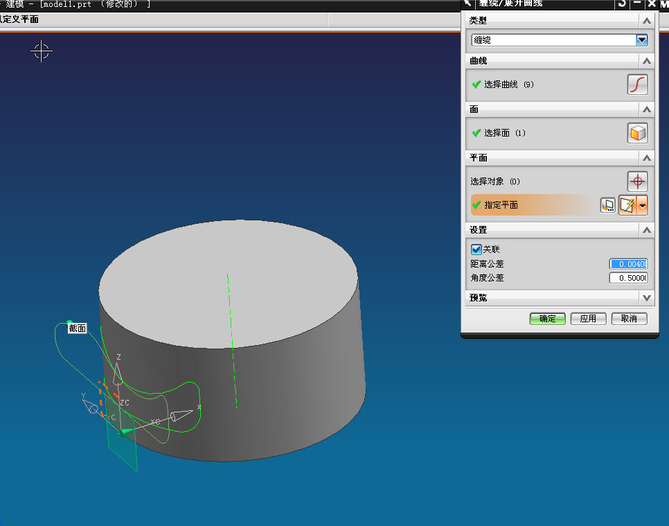

帮忙说下UG的缠绕使用方法,最好的2.0的,另外问下,椭圆的也可以使用缠绕吗?
 楼主| 发表于 2009-8-24 12:28:25 | 显示全部楼层 来自: 中国广东惠州

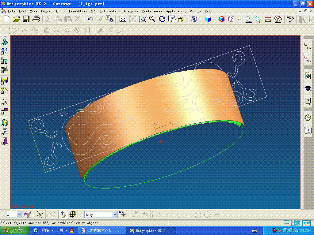

图形如下图
就是这张图形要将上面的问号缠绕到下面的椭圆曲面上面
发表于 2009-8-24 13:02:14 | 显示全部楼层 来自: 中国山东济南
第一步选择要缠绕的曲线;2、选择要缠绕的圆柱(锥)面;3、选择一个基准面,注意这个面也是曲线所在平面,同时这个平面与柱面相切。椭圆面不行,你可以试试先缠绕在相近半径的圆柱面上,再法向投影到椭圆面上,可能稍微有点变形,估计使用问题不大。

也是曲线所在面 具体是什么意思哦?
发表于 2010-4-26 13:18:35 | 显示全部楼层 来自: 中国湖南邵阳
第三步中的基准平面的含义不理解啊
发表于 2010-4-26 13:25:06 | 显示全部楼层 来自: 中国湖南邵阳
如果把一条直线 缠绕到一个圆柱面上  基准平面好像是唯一确定  这个基准平面为什么一定是这样呢
发表于 2010-4-26 13:39:42 | 显示全部楼层 来自: 中国山东威海
基准平面是我们自己做的辅助面
