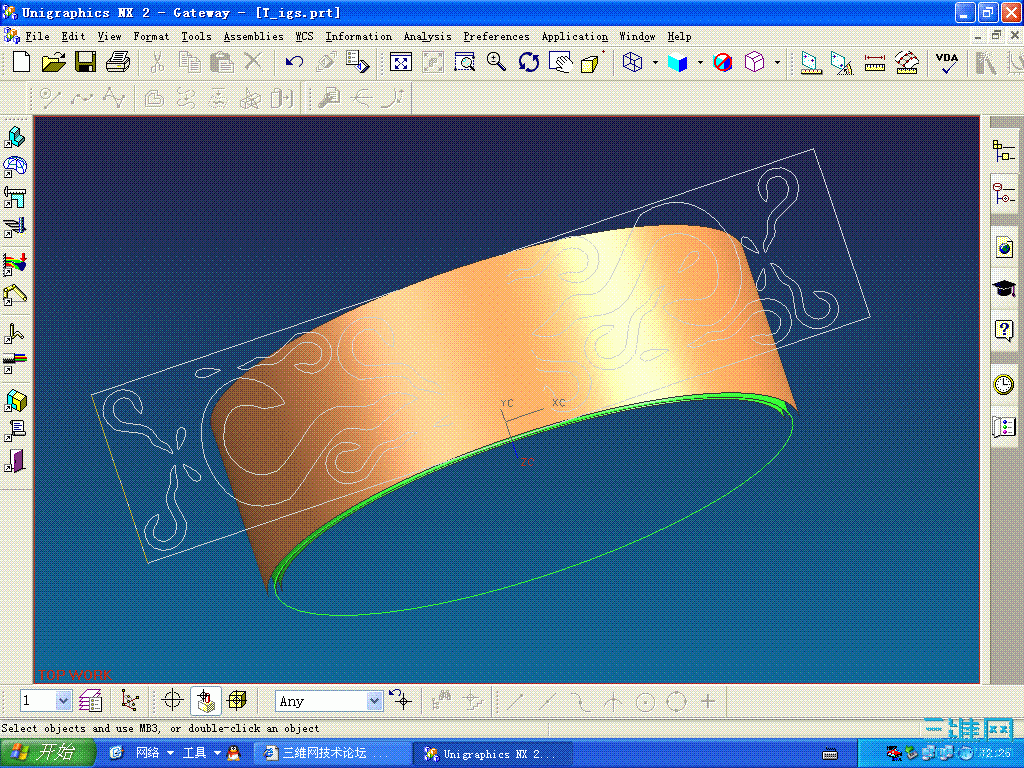

MC可以对下面的图形缠绕吗,为什么里面的参数里只有直径,是不是只可以对圆进行缠绕,不可以的话,那么对椭圆曲面应该怎么做,最好不要用投影,我下边的图形投影了,又要重新排问号了,高人看下,这个图形怎么缠绕比较好点

 楼主| 发表于 2009-8-27 18:37:40 | 显示全部楼层 来自: 中国广东惠州
椭圆的面窝是在UG里面做的,MC我也做不到
我现在MC里面用缠绕的命令把图上的问号缠绕成为一个半圆,然后转成IGES,用UG在做投影,说实在的UG的投影比MC好用多了,可是UG选择线段却比MC麻烦很多,现在在厂里都是两个软件来回的结合着用  ^3 O6 T  Q' u
