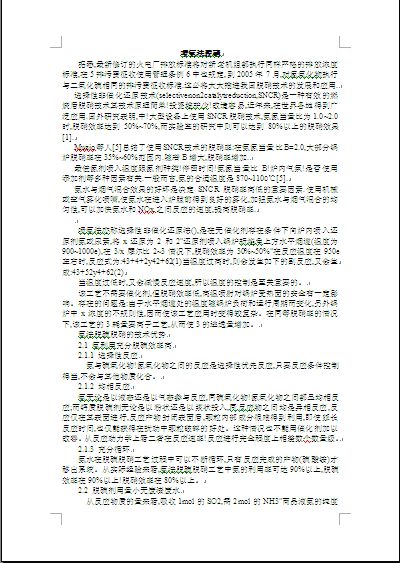

据悉,最新修订的火电厂排放标准将对新老机组都执行同样严格的排放浓度标准,5排污费征收使用管理条例6中也规定,20057,对氮氧化物执行与二氧化硫相同的排污费征收标准.这必将大大推进我国脱硝技术的发展和应用.
9 @9 n" ^+ ~4 p# }% E6 o: O选择性非催化还原技术(selectivenon2catalytreduction,SNCR)是一种有效的燃烧后脱硝技术其技术原理简单!投资维护少!改造容易,近年来,在世界各地得到广泛应用.国外研究表明,!大型设备上使用SNCR脱硝技术,氨氮当量比为1.0~2.0,脱硝效率达到50%~70%,而实验室的研究中则可以达到80%以上的脱硝效果[1].
5 Z7 L& H4 w3 Z: }Muzio等人[5]总结了使用SNCR技术的脱硝率:在氨氮当量比B=2.0,大部分锅炉脱硝率在35%~60%范围内.随着B增大,脱硝率增加.( r+ l+ {; n* c1 G$ x3 p( e
最佳氮剂喷入温度跟氮剂种类!停留时间!氨氮当量比B!炉内气氛!是否使用添加剂等多种因素有关.一般而言,氨的合适温度是870~1100[5].
2 g+ _+ t; h! k$ f: E" E氨水与烟气混合效果的好坏是决定SNCR脱硝率高低的重要因素.使用机械或空气雾化喷嘴,使氨水在进入炉膛前得到良好的雾化,加强氨水与烟气混合的均匀性,可以加快氨水和NOx之间反应的速度,提高脱硝率.
