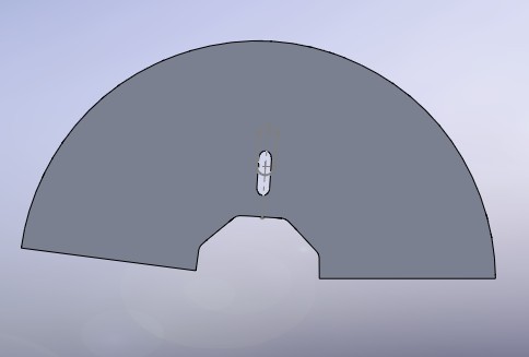

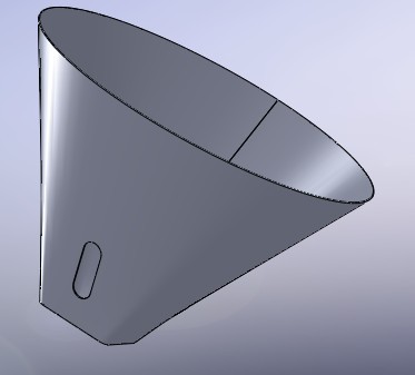

请教如何给天圆地方的钣金展开工程图进行标尺寸;工程图中的圆弧曲线好像是样条曲线,不好标注,求助!

我们一般生成DXF文件,可以直接从零件保存为DXF!再利用CAM生成NC代码,所以不用标注尺寸。, B) B8 n/ R3 p, s: c5 r
楼主如果硬是要标注,可不可以把它等分,然后连接方的顶点,就把展开图分成小三角形,在标注!----这是利用二维展开的基础知识!

CAM生成CNC代码
主要是用在激光切割等加工,用DWG格式可生成切割路径,比如NEWCAM

例如:数控等离子的编程软件FASTCAM

我也是直接給檔案給加工廠,有時標了尺寸會更加複雜!
