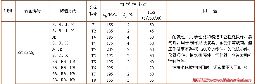

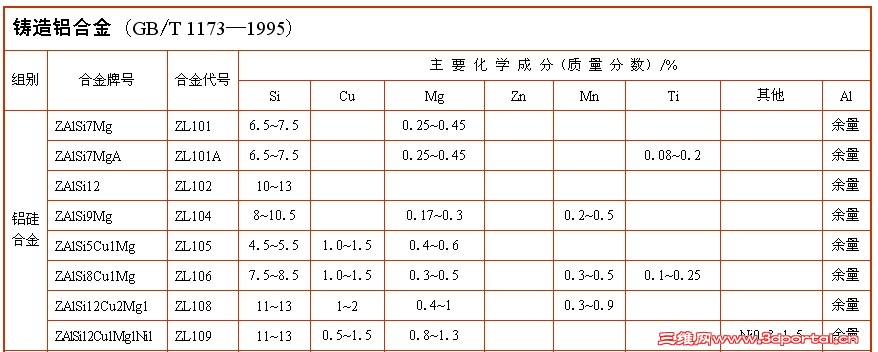

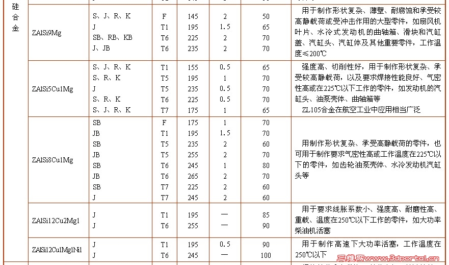

请教一下ZL104与ZL107两种材质在机械加工及机械强度上的优缺点。
发表于 2009-8-24 16:30:13 | 显示全部楼层 来自: 中国江西九江
Zl104
" X* _$ e# Z3 x0 g, _" \       因其工晶体量多,又加入了Mn,抵消了材料中混入的Fe有害作用,有较好的铸造性能和优良的气密性、耐蚀性,焊接和切削加工性能也比较好,但耐热性能较差,适合制作形状复杂、尺寸较大的有较大负荷的动力结构件,如增压器壳体、气缸盖,气缸套等零件,主要用压铸,也多采用砂型和金属型铸造。   + s5 Z: z) N; Y; |+ o! c7 a; \
7 E# V& ~- a# ~: T3 KZL107              . n% L5 V9 j- X' S
      ZL107有优良的铸造性能和气密性能,力学性能也较好,焊接和切削加工性能一般,抗蚀性能稍差,适合制作承受一般动负荷或静负荷的结构件及有气密性要求的零件。多用砂型铸造。

发表于 2011-1-13 16:14:41 | 显示全部楼层 来自: 中国浙江绍兴
那版主知道ZL104的力学性能参数嘛?
发表于 2011-1-13 16:35:49 | 显示全部楼层 来自: 中国湖南岳阳
请参考手册。ZL107介于ZL106-108之间。
