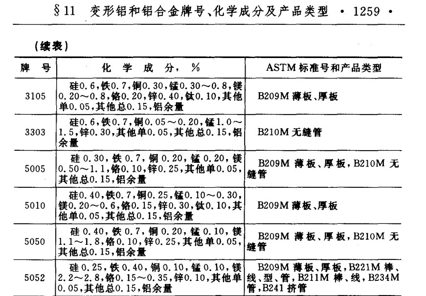

请问下5052-H22是一种什么样子的铝合金?
9 G, ]) T7 Z# D& y0 N' d" Z这个牌号的铝合金等于ASTM标准中的那个牌号?* |7 D0 `# S& |4 Y* K* C  U2 o
是否有ASTM或者其他美国标准规定了这个材料的化学成分和物理性质 谢谢

发表于 2009-8-24 19:17:58 | 显示全部楼层 来自: 中国上海
铝合金牌号5052在美国也是5052啊。这种变形铝合金牌号表示是美国铝业协会的标准,后来成为美国的国家标准,ASTM也是采用这种表示方法。2 G' D, T. A# M
H22是铝合金的状态代号,正如2楼所列,也可参看GB/T 16475-2008《变形铝及铝合金状态代号》。/ n, J' Q" e- S* O2 P- o
# T1 g% b3 r1 q0 x3 d
包含5052铝合金的ASTM标准:* c7 O2 G' r& D5 D
2 j% i5 o3 ?- {; ?" ~[ 本帖最后由 lhf999 于 2009-8-24 19:22 编辑 ]

发表于 2009-8-25 09:49:27 | 显示全部楼层 来自: 中国广东佛山
5052是变形铝合金的国际牌号,美国也通用,或者AA5052。8 k0 ~5 a3 ?- O& d- {3 ]
H22是一种加工状态。
发表于 2009-8-25 09:55:21 | 显示全部楼层 来自: 中国安徽蚌埠
5052是防锈铝合金材料,相当于国内牌号5A02(原来的LF2),H22是表示起状态的
