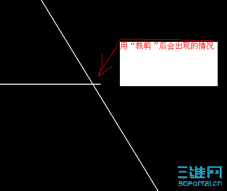

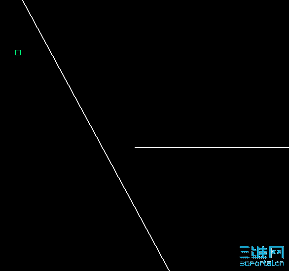

不知道是什么原因
$ K2 m' F! s& C5 l1 d我autoCAD还是会出现这样的情况。
' i  L$ e% G5 S# c) J4 A大家可以试一下。
大家可以试一下
大家可以试一下

用裁剪还会这样啊,,,doubt

楼上的兄弟你先试一下

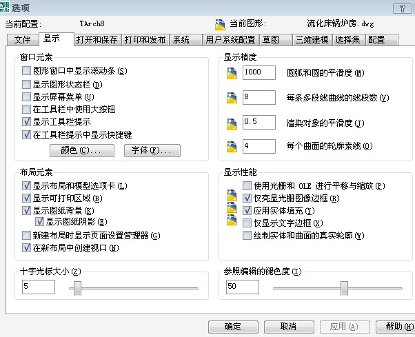

不但AUTOCAD会,CAXAEB也会,其他CAD软件也应该会,这不是什么问题,这是显示精度造成的。一个较小的圆或曲线,修剪后放大到最大状态,几乎都会出现这种状态。
发表于 2009-8-25 08:38:33 | 显示全部楼层 来自: 中国浙江宁波
点击“视图----全部重新生成”就可以了。
发表于 2009-8-25 08:58:33 | 显示全部楼层 来自: 中国河南南阳
你把图放的太大了,只有圆弧会有这种情况。
& ^. C3 u7 W" Z. |调一下显示精度就好了$ t4 k, o' C9 w5 d

回复 5# dongchongxiacao 的帖子
这个说法才是正确的

重生成就可以了
