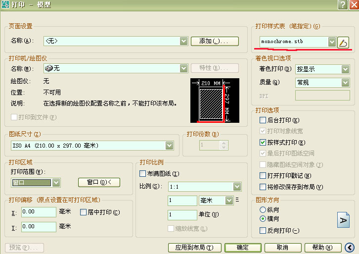

7 ?3 i9 @+ g# N# D$ d( O2 l# @我现在用的是AutoCAD2008版,在模型空间里绘图时,采用的是不同颜色的线条,但在打印时我要求是黑白打印这样打印效果才能更好。我在“打印样式表”里面选择了“monochrome.stb”样式,预览时还是彩色的。求助各位大哥的帮助,谢谢。

楼主应该是在“选项”里设置的打印样式表,那是没有用的,“选项”里设置的打印样式表并不是实际打印时所用的打印样式表
$ Z, b+ G& o3 j8 Z打印样式表应在打印对话框里进行设置:

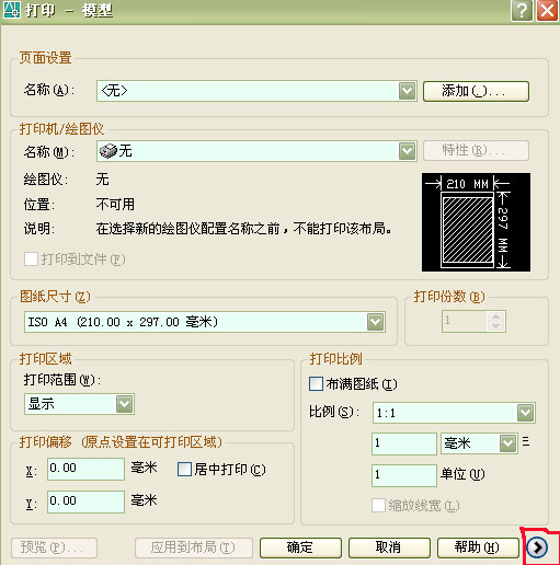

, t" r# t" L* d若打印对话框里没有设置”打印样式表“的按钮,请点”帮助“右边的小三角,展开打印对话框,如下图:7 d" B& Q+ w* s# f6 X! }

展开打印对话框后就可以在“打印样式表”里选择自己所需的打印样式表了(此时选择的打印样式表才是实际打印时起作用的打印样式表)。

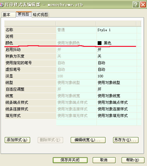

那么楼主可以点“打印样式表”右边的“编辑”按钮,打印“打印样式表编辑器”,确认其中的颜色是“黑色”而不是“使用对象颜色”。1 V+ L# r3 s( W6 Y5 N$ }+ f8 T

回复 4# rongjian 的帖子
我已经确认了,但还是不行,不知大哥你的是否可以。

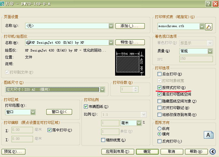

那么楼主请再确认一下打印对话框里“打印选项”下“按样式打印”是否处于选中状态(此选项不选中则打印样式表在打印时是不起作用的)。

 楼主| 发表于 2009-8-25 20:15:49 | 显示全部楼层 来自: 中国广东深圳
回复 9# rongjian 的帖子
这个选项我一直都是选中的,呵呵,急呀,我都不知道倒底问题出现在哪里,是不是我的软件有问题了。

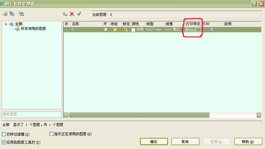

发表于 2009-8-27 20:12:18 | 显示全部楼层 来自: 中国江苏无锡
原帖由 kjbo88 于 2009-8-27 15:32 发表 http://www.3dportal.cn/discuz/images/common/back.gif
' a' p) d( ~/ `# B1 P8 x6 w我想这与图层设置有关系。
9 |  w% b" x; J; w, K
没错,与图层设置也有关系。! ]& A/ N$ t+ l) G' N2 L7 G3 G
在进行图层设置时,打印样式不能设置成“普通”而应设置成"Style 1"或自定义的样式。因为在打印样式表monochrome.stb里“普通”样式的打印颜色是“使用对象颜色”。& H/ c! f+ H: `- b0 q

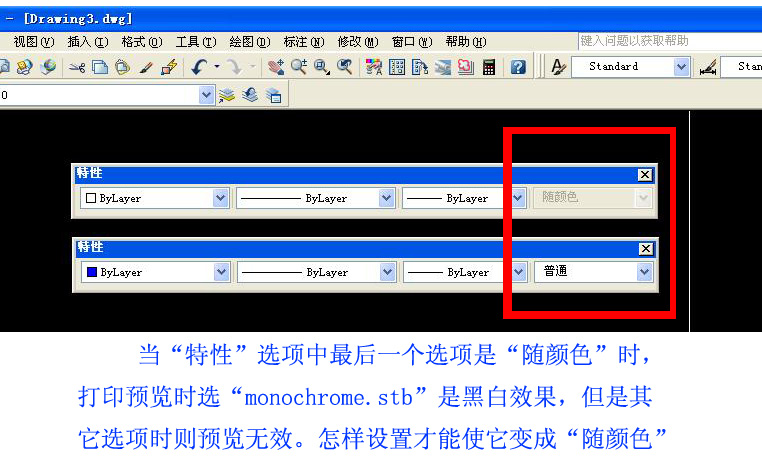

发表于 2010-1-29 19:03:39 | 显示全部楼层 来自: 中国山东青岛
我发现打印时,在2005前常出现样式表是CTB,转换成2010等高版本的,样式表成了STB。中间有很多差别的。3 E6 \3 l( N  x1 ^9 c
CTB中为按层控制的,STB是按颜色分类管理的。( d+ }  \7 p, j
我们常用颜色区分,所以老版本好用,换成新版本。不好用了。
