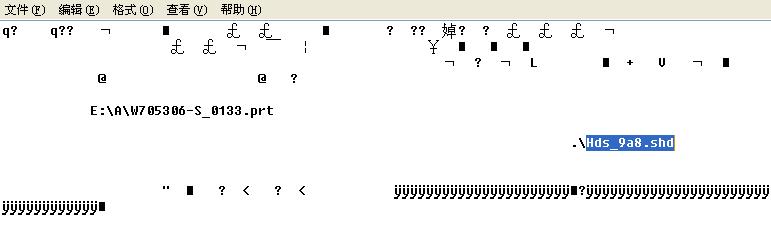

楼主应该是弄错了吧?此文件里不含有任何软件的创建信息,不可能是个part文件,
  g; j5 T6 s2 w2 |) @& J: O$ ?% V到是有个  .\Hds_9a8.shd  的字样,.shd应该是系统打印的脱机文件。: r7 J0 G, a! V' B+ n0 E, m
楼主应该是想打印图纸吧?不然怎么要转成PDF呢?楼主还是向原创建者要源文件上来吧!
