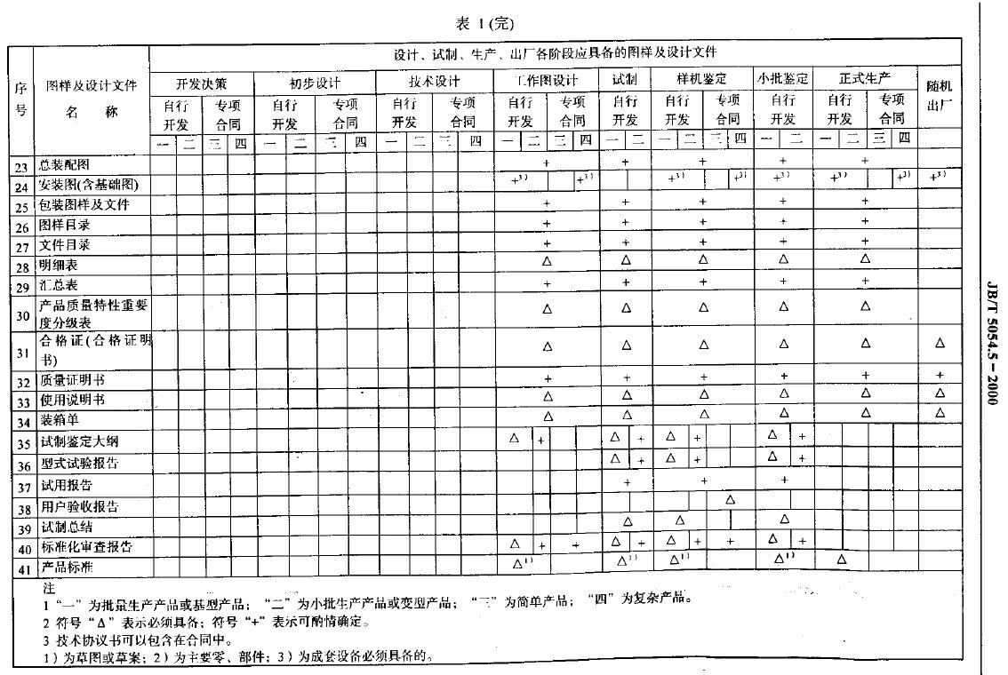

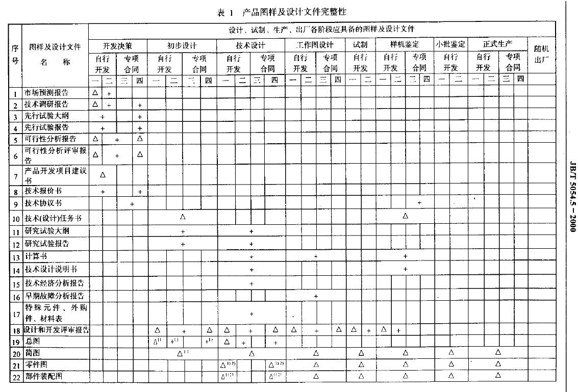

参考JB/T 5054.5-2000 《产品图样及设计文件 完整性》
天际孤帆 + 3 技术讨论
