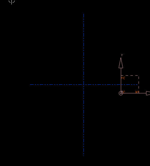

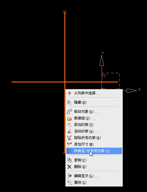

各位老大,) O" d7 |1 G: s4 \: q3 d; I
我是刚刚开始学ug,想问一下草绘时中心线可不可以画成虚线,/ M$ m# Q! |6 {' S5 }5 p: d
再有,从哪里可以看看草绘图形的几何约束和尺寸约束已经完全,就像pro/e草绘一完就会有弱尺寸标出来,然后改成强尺寸,没完全改完的话可以看出来。' v0 P0 H6 K" \' y0 V# l% _/ V$ \
请教,多谢
发表于 2009-8-25 05:49:54 | 显示全部楼层 来自: 中国山东济南
UG的草图没有“中心线”这个概念,再说“中心线”也不是虚线吧,但是可以把普通曲线转变成“参考曲线”,图1是方法,图2是效果,还可以吧;UG中没有在草图中自动出标注尺寸的方法,必须自己标注,从PRO/E转过来的人一时习惯不了,其实用熟了也很灵活,UG支持欠约束、过约束;UG在完全约束的情况下,曲线会在约束命令执行时变色。
