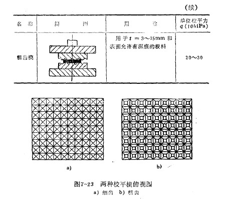

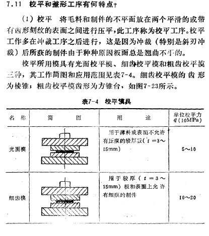

发表于 2009-8-25 18:50:09 | 显示全部楼层 来自: 中国上海
什么样子的小坑啊?是不是密密麻麻均匀分布的小凹坑?那是铜底板在冲裁后校平留下的凹痕。! V6 T% {* d. c/ @* t6 o1 M7 p
  L( c/ v8 n* s2 ?2 A+ B[ 本帖最后由 lhf999 于 2009-8-25 18:51 编辑 ]
天际孤帆 + 2 技术讨论
 楼主| 发表于 2009-8-25 22:11:06 | 显示全部楼层 来自: 中国山西运城
谢谢
谢谢,应该是这个东西
