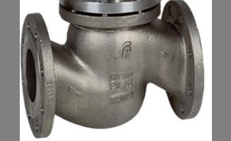

这个阀体的建模困住我好久了,一直没办法做出来
2 c2 K! S; \# m4 p: X9 d( S7 w: ?( T请各位好心的高手帮我看看吧,样子差不多就行+ ?+ M2 y/ o- ^4 z' k
主要是想看看思路,本人小菜鸟,不知道怎么做  K, D7 H* d- R* _, G0 t
附上我做不出来的PRT,我是proe4.0m092,希望版本合适的好心人帮帮忙了2 u: }5 U+ k% u" U
$ H! e& X. p5 H1 Q实在不行,中间实心也可以,我就想看外表面如何做" T# P5 A; j6 u

发个图片。。怎么发不上来# X# Y) N6 h5 E) |7 G% S
压缩包里是图片,我想做的阀体大概就是那个样子的

发表于 2009-8-25 07:36:39 | 显示全部楼层 来自: 中国浙江宁波
看了下 是这个东西吗
 楼主| 发表于 2009-8-25 09:02:51 | 显示全部楼层 来自: 中国北京
原帖由 wod861210 于 2009-8-25 07:36 发表 http://www.3dportal.cn/discuz/images/common/back.gif
0 a/ ?$ Y+ ]' E3 T看了下 是这个东西吗
$ J  d0 B  p$ @) E  s8 j- `) L# H) T' v* N0 |
对,就这样一个阀体,请指教

发表于 2009-8-25 17:47:32 | 显示全部楼层 来自: 中国上海
为什么要用曲面做呢~我觉得用两次旋转再倒圆角后抽壳应该比较方便

发表于 2009-8-27 14:56:05 | 显示全部楼层 来自: 中国浙江杭州
應該用掃描混合就可以做了,先要做娶線

发表于 2009-8-28 08:43:31 | 显示全部楼层 来自: 中国浙江宁波
先做一半然后镜像!
发表于 2010-8-4 14:14:59 | 显示全部楼层 来自: 中国天津
两次镜像能 做出来吗呵呵
发表于 2010-8-4 14:23:57 | 显示全部楼层 来自: 中国山东青岛
我做这样的阀体一般先做内腔,再偏移出外型! Y, i. y8 F& S# D$ [
以前做过,现在找不到图了,最好有图纸,只有图片有些地方做不好
