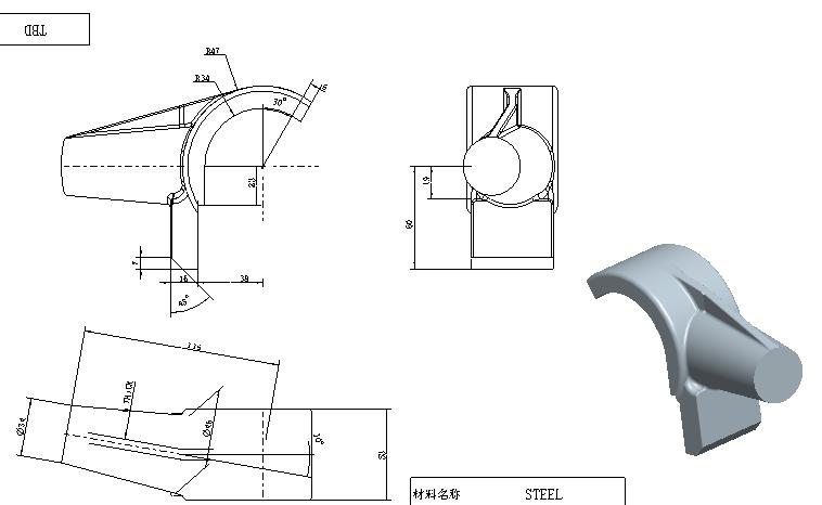

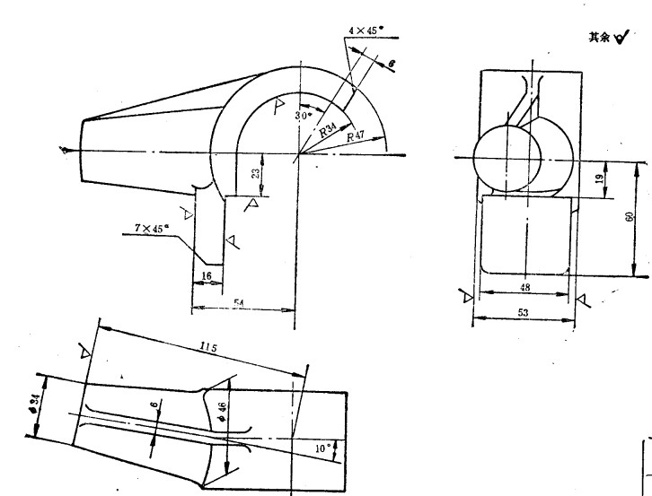

看看这个怎么做?  W: q/ L2 T4 I2 f4 z: ~
下图是我做的,但是加强筋不知道怎么做?请教高手
* K) w2 P7 x% p  N5 E( V  {$ r" \# \* w2 s9 i& }) j! z8 N

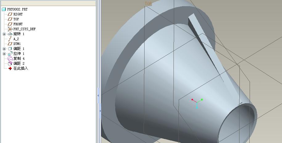

发表于 2009-8-25 08:20:41 | 显示全部楼层 来自: 中国浙江宁波
是不是 要这样的效果 ==等待高手

WO还不知道你要做什么 你图都有问题
发表于 2009-8-25 13:00:48 | 显示全部楼层 来自: 中国山东烟台
回复 1# gzqin 的帖子
你图中的问题有: ?4 |# K! Y. T+ a: `3 d! d0 ?
1、主视图中Φ46表达不明,此处为圆锥的斜截面,不应该为圆;
' t" n( H/ |8 `$ z, u8 X2、俯视图中筋的拐点位置不明确;0 O8 P% |) k" h) r1 P
3、尺寸19所指意图不明,看右视图应该为一个台,而主视图却又与圆柱相贯。% j, y+ Q' d( r) h/ X3 L1 Q/ B

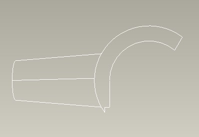

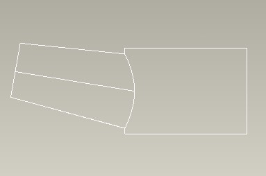

8 L+ {" d/ j8 i$ J. {" K大致的形状差不多如下:
; q% g/ E/ w0 r' E6 p( T 未命名.JPG
7 b; T1 F* ?& Z; G

发表于 2009-8-25 13:26:10 | 显示全部楼层 来自: 中国江苏苏州
图都有问题呢! t$ }& t/ ?9 S- t1 N! ?) _
怪怪的
3 k2 O7 Z- T6 N$ g5 k" d都不成投影关系

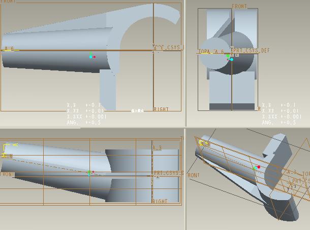

发表于 2009-8-25 13:55:24 | 显示全部楼层 来自: 中国浙江温州
用加厚来做就好了,
5 f; @7 l" k) q# u; o这个应该比较简单的,零件来了,请大家指点!4.00 [; b3 f5 G/ l0 w% E( \1 l
" r/ s$ w8 {; u, [0 Q4 @[ 本帖最后由 xiong1j 于 2009-8-25 17:22 编辑 ]
finning.prt.rar
551.18 KB, 下载次数: 16

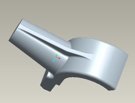

 楼主| 发表于 2009-8-25 16:10:42 | 显示全部楼层 来自: 中国陕西咸阳
主视图中Φ46应该是投影圆,请8楼把零件图贴出来,让大家学习一下, o& e/ ~- ]" ]4 N5 y/ V

发表于 2009-8-25 16:38:39 | 显示全部楼层 来自: 中国浙江金华
8#的老表应该是正解吧
 楼主| 发表于 2009-8-25 18:02:34 | 显示全部楼层 来自: 中国陕西咸阳
这种用曲面的方法做出来,好像加强筋还是有点问题,不过感谢8#拉
