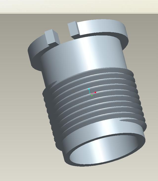

这个螺纹收尾总是与要所要的方向相反,要怎样才能把方向转过来,我怀疑是做螺纹时右手定则的原因。

你用什么收尾的 上PART  我帮你该下

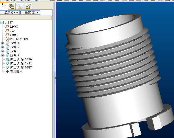

 楼主| 发表于 2009-8-25 11:22:49 | 显示全部楼层 来自: 中国广东佛山
上传了,看看吧

做个镜像,解燃眉之急~
发表于 2009-8-25 14:24:40 | 显示全部楼层 来自: 中国上海
可能是混合方向定反了吧
 楼主| 发表于 2009-8-25 15:07:11 | 显示全部楼层 来自: 中国广东佛山
镜像不行阿,它是螺旋的,而且没有混合方向可以定的,没有方向阿
发表于 2009-8-25 15:32:24 | 显示全部楼层 来自: 中国浙江宁波
好了 :lol:
* p) c1 }8 W- p9 w! I5 D我一般做螺纹都是切除 你是补的 反了
发表于 2009-8-25 15:33:03 | 显示全部楼层 来自: 中国江苏苏州
特征重定义,反过来不就行了吗

发表于 2009-8-25 19:12:13 | 显示全部楼层 来自: 中国浙江宁波
我是偷懒 没帮不该 就直接镜像的 呵呵
发表于 2009-8-25 21:07:57 | 显示全部楼层 来自: 中国广东广州
关键还是对概念的理解,选择截面是不要缺省,转到右手定则所需要的方向。其实收尾也可以再螺旋扫描里完成。/ ~  z# k1 q- Q& D; q5 u6 _

 楼主| 发表于 2009-8-26 08:38:02 | 显示全部楼层 来自: 中国广东佛山
回复 11# ganyiwei 的帖子
原来是要顺着它右手定则的方向才能做出想要的
发表于 2010-1-6 13:48:44 | 显示全部楼层 来自: 中国广东佛山
可以一步收尾
