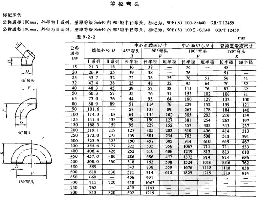

求助,压制弯头的规格尺寸。谢谢。从DN50到DN1000的。尽量多些。

参考GB/T12459-2005国家标准

这个可以参考标准管件的尺寸,压制后焊接即可。/ o; m' a% k7 `3 x% W+ F  V# ~
当然也可以采用自己设计的非标准尺寸。
, r3 d& ~6 `$ t) x: Z! J主要是为了满足自己的要求。
发表于 2009-8-28 11:41:04 | 显示全部楼层 来自: 中国山西太原
钢制弯头的规格尺寸如下表:
 楼主| 发表于 2009-8-28 14:51:41 | 显示全部楼层 来自: 中国山西朔州
回复 6# gaoyns 的帖子
谢谢,你给的数据就是我要的。

1000尺寸的在GB/T 13401中有
发表于 2010-6-22 23:38:26 | 显示全部楼层 来自: 中国天津
GB/T12459-2005钢制对焊无缝管件内有一部分
发表于 2011-6-8 12:10:34 | 显示全部楼层 来自: 中国湖南湘潭
从DN50到DN1000的很实用,有重量就好了
发表于 2011-8-4 11:29:34 | 显示全部楼层 来自: 中国湖北武汉
收索厂家的样本,一般就有重量了
