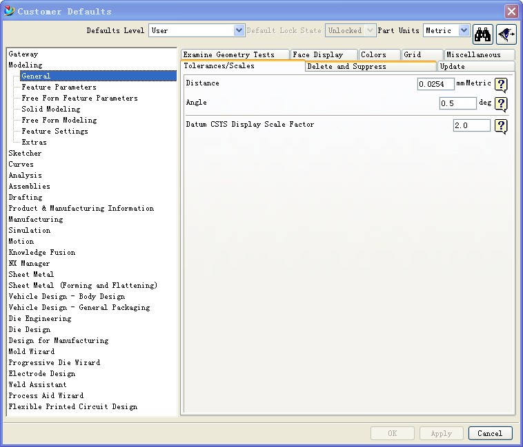

UG许多命令里都牵涉到公差,大部分默认设置是0.0254或0.5。请问能否把所有公差一次性都改为0.001或0.01?

file_utility_customer default里设置
' P; D0 B$ O3 \! e: a) P% B 2009-08-25_125731.jpg $ J9 O% h2 ?! h  ~) H2 ]& {) p  k% v9 T
如果楼主用的是NX 2.0之类的低版本的话,就要改配置文件了
发表于 2009-8-25 13:12:07 | 显示全部楼层 来自: 中国山东济南
UG4.0以前的可以采用楼上方法,以后的用该模板的方法。
