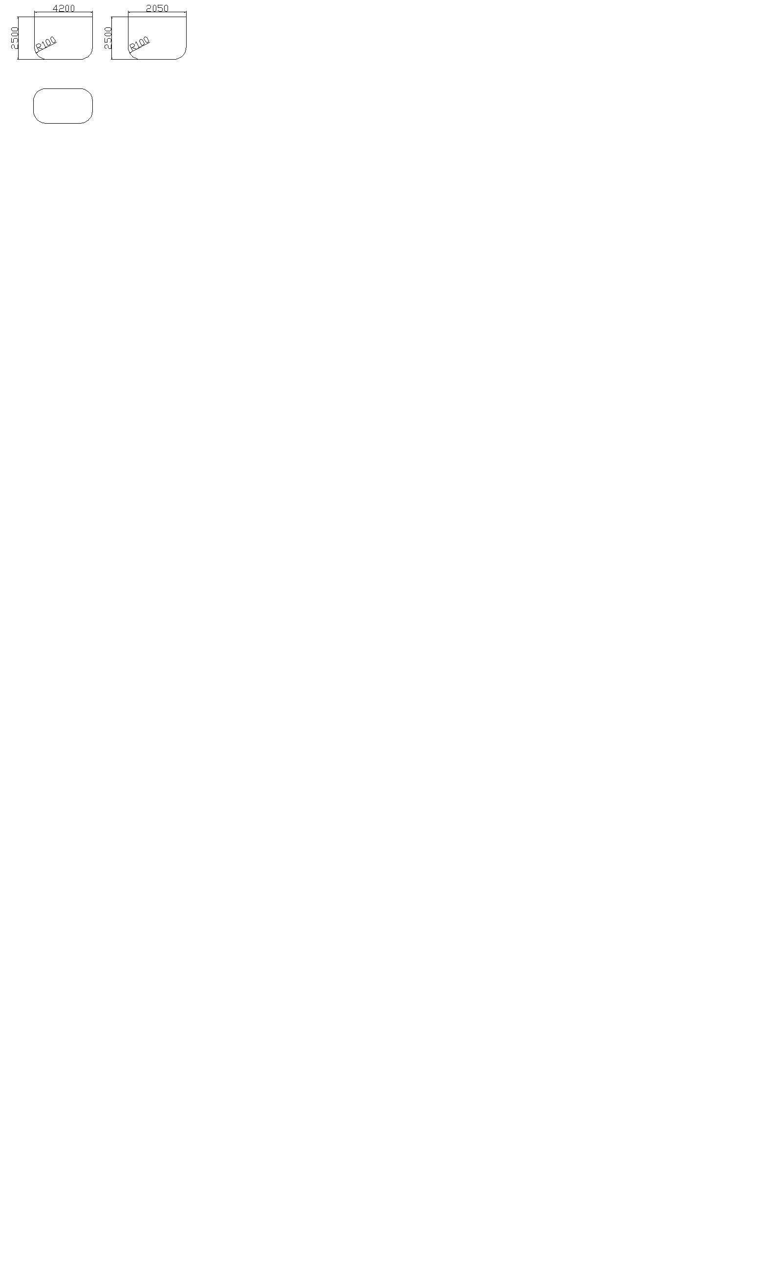

如题,我们这个水池的底板是正方形板 但四角和上下都有R=100的圆角 如何下料啊。。。。。。。。。。。。。 高手详解
 楼主| 发表于 2009-8-25 13:20:46 | 显示全部楼层 来自: 中国浙江温州
关键是下面底板的四个角 是球形的

实在要求这样,只能拼焊,打磨了

弯成你要求的,楼上的是种方法。
& ~/ z; V2 `6 I8 s& D! e. K# |- d$ f& l还有做模具热弯!高温加压,弯成你想要的!

关键是下面底板的四个角 是球形的
" P) b' g7 q- ?2 D1.数量较少时,手工敲打成型或买直径200mm的空心圆球(注意厚度)切割。
, n- j% A- q/ K$ F& E7 x2.数量较少,也可以采用近似展开的办法展开,然后拼焊。
" p; r8 e: y; ^2 L. U3.数量较多或是常规产品时,建议开模,采用冲压成型。

没有材质介绍,比较难。但肯定要拼接了。

1.四个角单独做,再焊上去,可能作磨具。

告诉你一个最简单的办法,用219的管子割开后拼焊.

用管子(220)切开后,冷弯成形后再拼焊就可以了。
