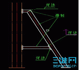

http://www.cncad.net/images/cncad/attachimg.gif 未命名.GIF , B* Q8 m# x$ C8 h* X
图中三处焊接  应该怎么标注  大家给一下意见  我是刚毕业的学生  对焊接标注知道的不多  以前只标过垂直的角焊缝  像这样的不知道怎么标法

1  看图中水平方向二槽钢是横置,斜方向槽钢是立置,上面的对接面并不吻合,应加连接板焊接,全是周边角焊缝。如果水平槽钢立用截面可割成一致,全部是对接焊缝。& j- I( `" v" L" H
2  下面两槽钢分别与连接板焊接,可全部为周边角焊缝,焊角高度可与焊接部位的最小厚度一致。

谢谢楼上的意见  我是想让上面的两个槽钢对接  不知道这样能不能焊   我对焊接不了解  也找不到很详细的焊接资料
6 F2 p7 f! s' i* U+ Z0 e6 n& w; t% E1 `/ @  o' O
呵呵,可以对焊的.

很多人直接标焊接牢固., ?* E' n4 E( D6 p
+ y4 T9 y- P( s& x如果你想正规,看下GB/T 12212—1990
