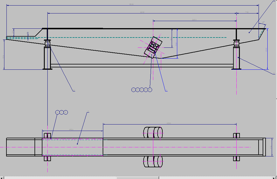

各位好:
! K$ H% d2 s6 {) v( c. E' {       我公司有一台槽式输送机出现如下情况:- o9 Y( q% e3 J" c& L' y' ]4 a
       开启振动电机后,物料向中间移动,而不是向一端移动(振动电机在中间,正常情况是由一边向另一边输送物料)。
* h5 X4 \( |" G9 W- Q1 O/ Y      希望前辈高人指点问题出在那里,如何解决。% R# N4 k2 J1 G6 x/ W9 z' U0 S
振动输送器结构图如下:
( s  |7 s1 W, p% y, U) ~) ~6 c5 J" C: b

料槽是平的吗???????????????
& N, s! x6 m6 }9 v' t( ^, a还有一个是振动的位置在哪里?, ?! A: P  D9 \* s
物料的粘性如何?/ ]- ?" Y* Z9 c2 e3 U3 X

一是簧板抛角有问题,二是振动频率,三是振槽磨擦力小。

簧板抛角有问题

原理上,振动输送机是使用了物料体的惯性而实现的。; V' j9 ]" I; i& [, E3 P$ |: @
可能的原因:电机安装在槽上,其重量造成了槽在深度方向的变形。就是说槽已经中间下沉。所以直接用物理知识,做个斜面物体的受力分析就可以理解了。

- G3 [2 h4 v1 H: j  j/ i, A关键是你为什么要用振动槽; z- ^8 B6 m8 e) M) U/ G3 `
还是物料的粘度问题
0 M* T! H% h/ r3 |6 A, G如果是中间向外倾斜
0 x  m2 j# D6 j+ Z) N8 g. ]咋么可能向中间走呢?$ m+ d# }1 R8 v9 g
你的进料口又在哪里?
