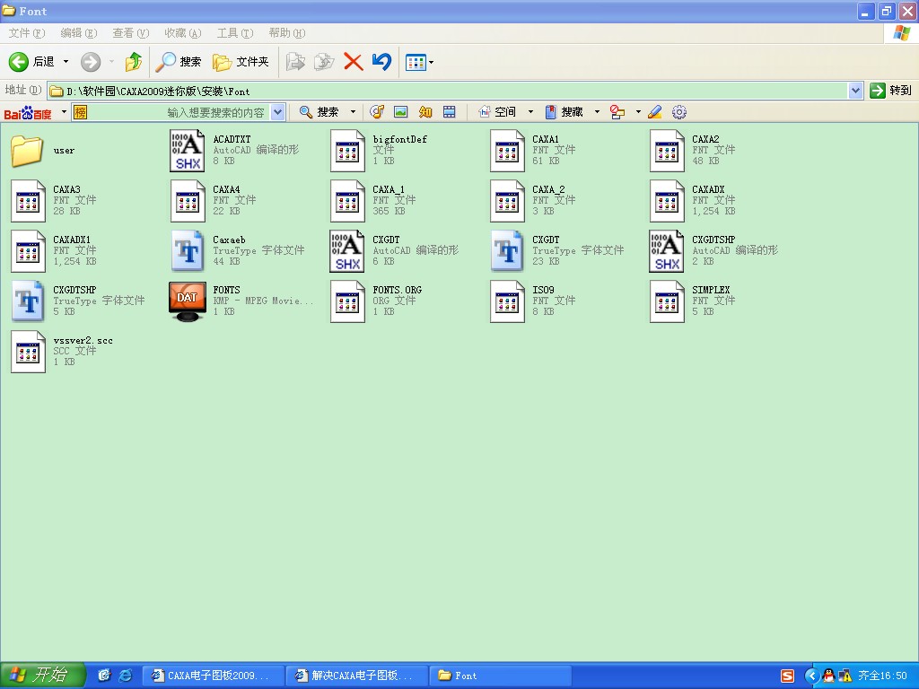

CAXA电子图板2009迷你版安装后形位公差标注符号变成了字母,我修正了这一问题,请用我的register.bat覆盖原文件后运行即可解决问题。

这样吧,你手动把font目录中的后缀为.tff的文件,拷贝到c:\windows\fonts目录中。

1.jpg 7 [7 L2 D- Y$ I+ g) P  F
在font目录中找不到后缀为.tff的文件,最后把所有文件拷贝到c:\windows\fonts目录中,问题解决[localimg=363,300]2[/localimg]。
