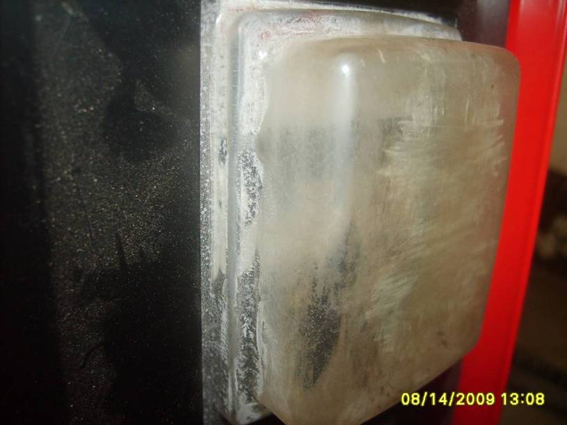

如图所示。+ M, i5 |* Y' B9 Y; e
+ s7 ?2 d+ Q& \# s6 E
材料是橡胶的,本来应该是透明,变成这样,不知道这是否是橡胶老化?
; B: N! {9 I% F. |) T! K6 g7 ]! [还是刮伤?还是UV的刺激?
! {: \8 f' a% [9 s/ c4 ]请求高手回答!
/ Z4 i, ~) J! m' M* a谢谢 图片1.jpg

发表于 2009-8-25 21:39:56 | 显示全部楼层 来自: 中国重庆
刮伤了吧!
发表于 2009-8-25 22:17:10 | 显示全部楼层 来自: 中国北京
这个像刮伤
发表于 2009-8-25 22:46:39 | 显示全部楼层 来自: 中国四川成都
像是内部开裂了。配方问题。
发表于 2009-8-26 07:58:03 | 显示全部楼层 来自: 中国河南洛阳
同意楼上意见
 楼主| 发表于 2009-8-26 09:47:38 | 显示全部楼层 来自: 中国上海
本来这个零件放在仓库里没有出现这样的情况,还能保持透明,9 _+ L( q. r0 l5 W+ i4 e* e
但是装在零件上以后,有好几个过了一阵就出现上图的样子,
$ J% e* b- W8 b' y3 \, D难道都是刮伤?连边缘都变成了白色?( T2 T- N) v9 J" c( w  }" j
版主所说配方问题?是说什么啊?
发表于 2009-8-26 11:37:07 | 显示全部楼层 来自: 中国四川成都
这个零件是怎么使用的?看着像用来缓冲的?
% ]: [% n/ M! B/ v7 [2 R1 j5 ^7 Q
您换一个角度拍几张清晰的照片看看,大家帮您分析分析吧
7 r3 P2 G& Q9 |  g, m$ ~, O4 R! [  D' W9 d! N. H1 d
看看裂纹到底是在内部还是在表面7 a  v1 _# ?: O2 \$ |6 J
9 N; d/ ?4 C0 d* k* C% t, X3 i' n
[ 本帖最后由 云动风清 于 2009-8-26 11:38 编辑 ]
发表于 2009-8-26 12:32:05 | 显示全部楼层 来自: 中国广东佛山
安装造成内应力的作用,不只是注塑件还是热压件?热压后要定型消内应力。
 楼主| 发表于 2009-8-26 13:17:14 | 显示全部楼层 来自: 中国上海
多谢大家的解答,此零件白色裂纹在内部,我手头只有这张图片。  L0 {; ?( Q6 S- z( Y. {; S
使用方法就是在橡胶里面有个开关按钮,每次开关都需要通过此橡胶按按钮。
: l7 `8 h. ]0 S4 l- L  w橡胶的作用是防尘,防止灰尘进入里面的开关按钮。
  S, d& E* d5 m1 M! L8 a3 Q我觉得是不是由于要不断的用手按开关,摸查橡胶,产生机械交变应力?
4 s% X' z5 K1 A( t+ f7 }, O造成橡胶的疲劳或者老化?
7 y- _1 ]. v1 n; ?! g( i还是本身此橡胶的材料配方问题?
3 p2 s, H% H1 r有人说是刮伤?有人说是UV?
" Q* \% B0 }- z# \不知道大家有没有碰到过类似的情况?
发表于 2009-8-26 15:43:50 | 显示全部楼层 来自: 中国江苏苏州
我认为:- d$ @+ k$ Z* g, _8 @6 N0 w
1、材质影响:易老化
& }, \6 G# g0 Z6 U; D( N$ c2、硬度影响:太硬的橡胶如果因为尖锐的物体(如指甲),再加上老化的问题,内部很有可能出现. |& m% e, L- }3 X* ?
3、设计问题:
. c% \7 a' H: _( W7 @" j: o' u            1)、按压部分厚度设计不良(厚度较厚),影响同2
4 F2 K  ~9 O- l: r                        2)、按压橡胶件高度太高(与按钮之间的高度),影响同2
$ I8 H/ c' q! Z3 E+ l3 }8 p                        3)、按压面积设计不良(面积太小、或四周变形量太小),造成橡胶的拉伸一直在中心位置,加速按压面的老化$ W* x( C% ]# t8 S% |( |2 F( m
# T2 X9 V4 _# M& h0 Z  K, s" k6 W
以上几点,供参考!

发表于 2009-8-26 15:52:45 | 显示全部楼层 来自: 中国四川成都
楼主所用的是什么橡胶?可否提高含胶率或交联密度来改善。

发表于 2009-9-26 18:10:38 | 显示全部楼层 来自: LAN
可能是受力的影响,内部开裂造成。也可能由于温差等因素导致内外变形不一产生的应力

发表于 2009-10-5 19:13:49 | 显示全部楼层 来自: 中国北京
感觉像是材料本身韧性差导致的.
发表于 2009-10-6 20:49:33 | 显示全部楼层 来自: 中国浙江台州
应该是受力之后,内应力累积造成的
发表于 2009-10-11 20:58:43 | 显示全部楼层 来自: 中国甘肃兰州
可以确定是材料加速老化造成,除非更换材料,结构上的改变基本不起作用,反复按压,总会有受力部分,还会造成老化加速
发表于 2010-5-4 12:50:57 | 显示全部楼层 来自: 中国山东青岛
我感觉应该是材料问题造成的,楼主有没有考虑换一种材料试一下呢?
发表于 2010-5-27 19:28:33 | 显示全部楼层 来自: 中国上海
应该是橡胶老化
发表于 2010-5-28 08:44:11 | 显示全部楼层 来自: 中国上海
开关通断产生的臭氧能够导致某些橡胶的老化,请注意此处应选用耐臭氧的橡胶
