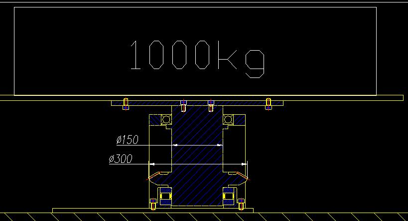

按图中所示:直径300的锥齿轮带动直径150的圆柱转动,圆柱上放1000KG物品,以10转/分的速度转动,我想用卧式齿轮减速电机,带动一组传动比1:1的锥齿轮实现物品选择,可我不知道怎样多大的电机能带动的起来,电机的减速比为150,请教各位前辈帮我计算一下,最好详细点!谢谢了。!!!

发表于 2009-8-27 13:58:26 | 显示全部楼层 来自: 中国北京
按P=FVη/1000计算,f 拖动力为牛,v为速度米/秒,η为使用安全系数(效率),算完后再按工况,使用环境,启动频率等情况,放大一级或多级选用

发表于 2009-9-26 09:24:13 | 显示全部楼层 来自: 中国辽宁沈阳
电机的选择在其次,整体方案的问题应再仔细考虑一下。
5 V6 l( _8 E3 `) n* g: w& |: g* c0 f按楼主所说,图中结构方案,好象有点问题:- U! d* v- D- Z8 }+ e
1.锥齿轮传动,径向力也很大,该轴只用一个深沟球轴承似乎不妥;
4 K# Y0 a' b, m8 d. Y: j2.用1:1的锥齿轮传动,按图示相对比例目测,结构空间不够;
7 e3 S3 s+ ^! S# C: F5 f; w3.相对1000 kg的负载,没必要用150轴径的轴,太大了。
6 x3 n( t- ~4 l1 c1 [" E3 E建议:1.改用双深沟球轴承的支承结构;
' V, ?; s5 l: Y' \            2.轴径应在60-80之间就够了;+ C3 D  |+ {# }/ X4 n3 h. O: o
            3.若速度不是很快的话,可改用蜗轮蜗杆传动结构。
发表于 2009-9-26 11:41:07 | 显示全部楼层 来自: 中国山西太原
1  电机功率计算:电机负荷主要是克服轴承的摩擦力矩T,查得轴承的滚动摩擦因数,根上面的正压力(1000kg)和回转半径就可求出摩擦力矩。再据转速n和传动效率η,就可求出电机的计算功率P:P=nT / ( 9550 η )。再取运行安全系数,就可选用标准电机。4 L8 [, }% z) ?4 G+ |
2  关于启动惯性矩,因电机设计特性启动负荷在短时允许达额定值的5—7倍,启动转矩可不参予计算电机功率。必要时加一启动保护装置。
