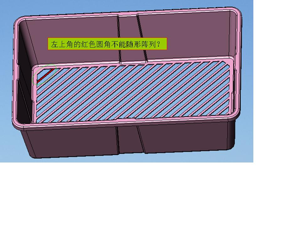

请大家看看,这个圆角可以和拉伸特征一起随形阵列吗?我试过N遍,都不成功,向高手讨教!附件为3D图档。

没人回复?自己顶!急用啊。如果无法阵列,那么只能逐条去选择所有边线,这样的话,太浪费时间,修改起来也不方便。哪位大侠知道啊

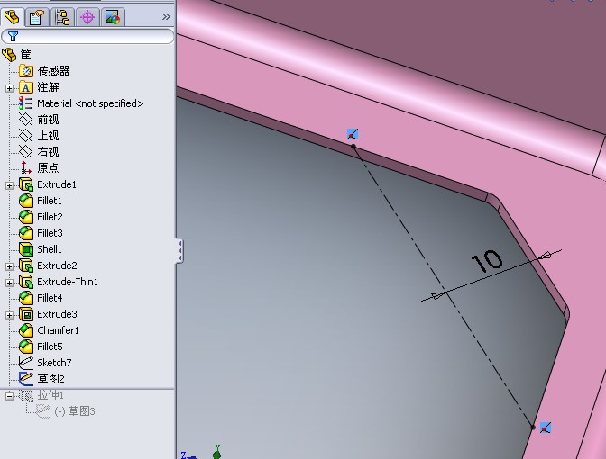

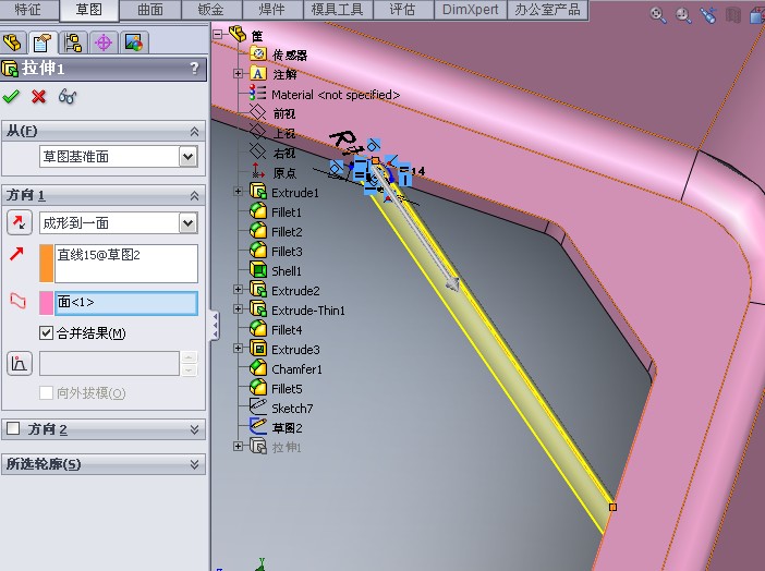

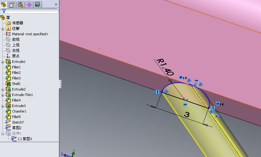

我用的是SW09版,做了估计你也打不开,就截了几张图供你参考,希望能够解决你的问题。

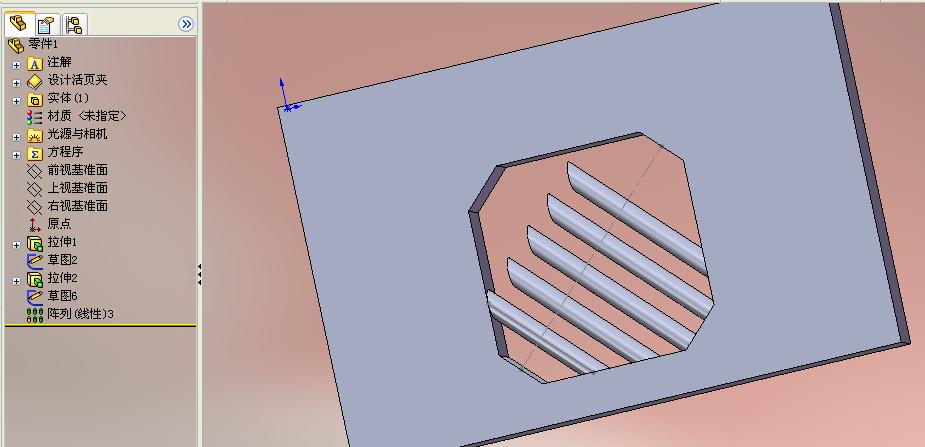

俺做了下练习,效果如下图,不知什么原因,请指教,谢谢!

请问一下,在阵列时候的那个方向向量是怎么加上去的?谢谢
 楼主| 发表于 2009-10-23 19:22:12 | 显示全部楼层 来自: 中国广东东莞
回复 9# ruilongli 的帖子
你在做拉伸特征时,必须标注一个阵列方向的尺寸,作为后续的随形阵列的方向向量。

这是我改的,最后一个特征filet10就是把特征拖到阵列的面上出来的,具体为啥也不知道

恩 2009的。总之特征应该是可以阵列的
