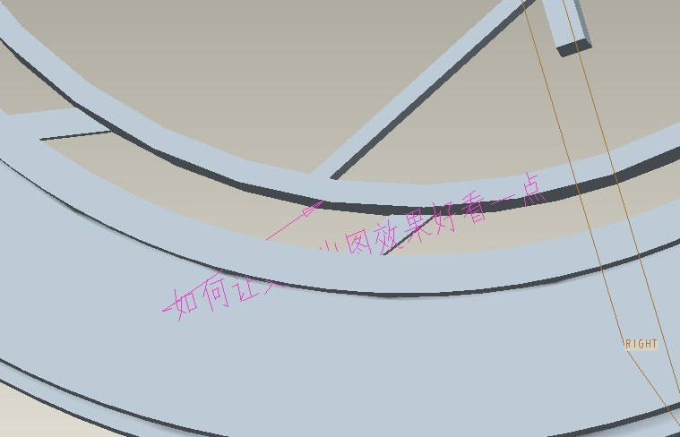

[已解决] 请教如何提高三维图效果
发表于 2009-8-25 19:32:27 | 显示全部楼层 |阅读模式 来自: 中国江苏南通
请教一下用哪个命令可以提高三维出图效果的我忘记那。& {5 ]6 c: J" @5 Z! D# _

发表于 2009-8-25 19:55:05 | 显示全部楼层 来自: 中国广东广州
视图--显示设置--模型显示---边/线--边质量--高
; E% z( z* E8 i) e4 j- n 着色--质量
 楼主| 发表于 2009-8-25 20:21:49 | 显示全部楼层 来自: 中国江苏南通
谢谢指导。已经运用那
