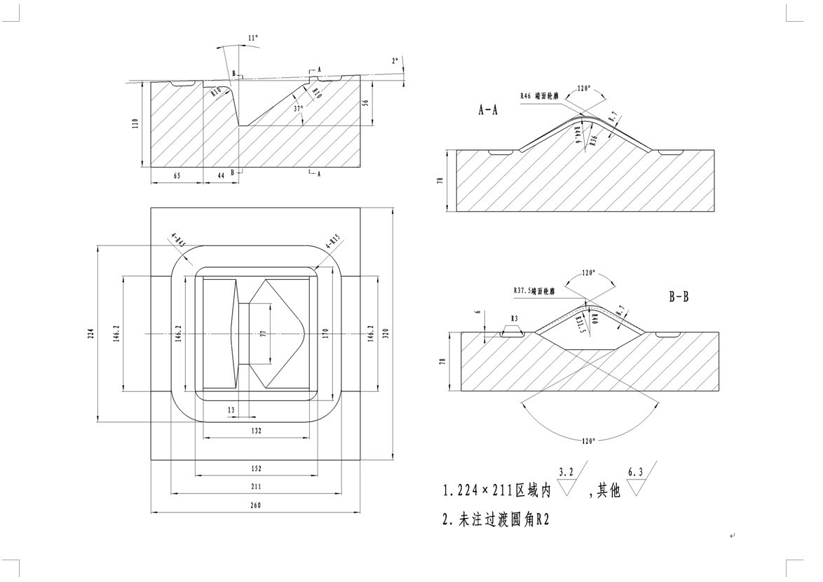

请各位高手帮帮手,应该如何出此图,应该用可变剖面扫描还是用混合特征来完成?

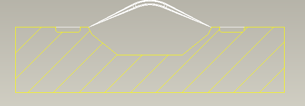

用可变剖面扫描加扫描,可以搞定

斜度为2的地方该怎样画。。
发表于 2009-8-28 21:51:11 | 显示全部楼层 来自: 中国河北邢台
用拉伸是最好的方法
发表于 2009-8-29 21:03:42 | 显示全部楼层 来自: 中国北京
没有时间,胡乱画的,不过大体思路应该对的
