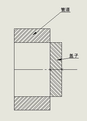

发表于 2009-8-26 12:05:51 | 显示全部楼层 来自: 中国上海
盖子一般做成如图的样子,所以厚度没影响。

 楼主| 发表于 2009-8-26 15:29:25 | 显示全部楼层 来自: 中国北京
原帖由 tigerdak 于 2009-8-26 12:05 发表 http://www.3dportal.cn/discuz/images/common/back.gif+ ^/ P9 ^! r& z" z) w
盖子一般做成如图的样子,所以厚度没影响。5 |3 E- L1 s9 E  ?: @
1414534
/ q( Y; {8 ?6 j1 k' B
# S2 V+ }# a) c3 l8 A这个封闭的盖子是建立在外壳管道上的特征吧.可以建立为一个独立零件与管道组成装配体吗?2 R2 `+ k7 g7 W
那个离心泵教程里面的Measure零件必须是装配体里的零件吧,否则不能设置为disabled
发表于 2009-8-26 15:57:53 | 显示全部楼层 来自: 中国上海
可以建成多体特征也可以做成装配体。建议做成装配体

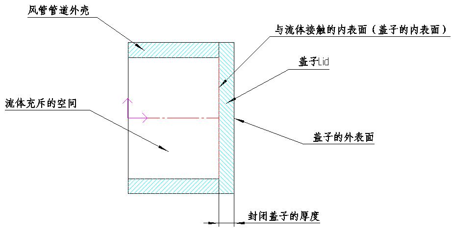

 楼主| 发表于 2009-8-26 16:30:12 | 显示全部楼层 来自: 中国北京
在Valve阀门分析的教程中,是把阀门的外环面转换成草图直接拉伸的,其封闭的盖子图应该如下% b2 z! i  w, n: R5 i, c
我一直把盖子建立在管道内部了
发表于 2009-8-26 17:50:23 | 显示全部楼层 来自: 中国上海
原帖由 csl01514218 于 2009-8-26 16:22 发表 http://www.3dportal.cn/discuz/images/common/back.gif1 D1 o# P+ ^8 B1 V2 p* M
在中是在阀的入口直接建立的拉伸特征将入口封闭的,这个盖子可以直接做成外壳零件的特征,或者也可作为独立的零件组成装配体,分析流场时应该不影响吧
" @0 ^8 E1 S8 p4 Y% D; i- X' @
没有影响
发表于 2009-8-26 17:51:29 | 显示全部楼层 来自: 中国上海
原帖由 csl01514218 于 2009-8-26 16:30 发表 http://www.3dportal.cn/discuz/images/common/back.gif2 |6 s: R$ L! f! W. ]
在Valve阀门分析的教程中,是把阀门的外环面转换成草图直接拉伸的,其封闭的盖子图应该如下) j5 Q9 G5 V0 |8 t
我一直把盖子建立在管道内部了
4 x, N) P& U1 X5 T4 {) j
可以像那个教程那样做。如果建在管道内部就可考虑盖子厚度的影响了,不推荐这样做。
 楼主| 发表于 2009-8-26 22:07:41 | 显示全部楼层 来自: 中国北京
我以前知道对于分析内部流场的问题,必须通过增加盖子把进出口封闭,没有注意到盖子的建立问题,现在清楚了应该把盖子建立在风管的外部,而不是内部,否则会影响流体流动的空间
