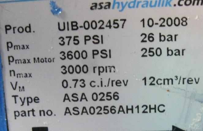

这个铭牌是一个液压油散热器上面的,标示了一个Pmax motor参数,我不知道是什么意思。
2 ?$ t" o! [: @8 r* K% I
/ k# d( a4 Z% D7 v9 D/ i# m这个液压油散热器是通过液压马达驱动的,我猜这个参数的意思最大进油口压力对不对啊。
发表于 2009-8-26 07:15:36 | 显示全部楼层 来自: 中国河南安阳
就是最大压力。

我知道是最大压力,是指哪个地方的最大压力。
发表于 2009-8-26 08:58:02 | 显示全部楼层 来自: 中国上海
液压马达的最大工作压力,也就是带动风冷转动的马达
发表于 2009-8-26 09:51:43 | 显示全部楼层 来自: 中国安徽滁州
感觉应该是马达的最大承载压力。
发表于 2009-8-26 10:52:37 | 显示全部楼层 来自: 中国辽宁本溪
如果标牌是固定在马达本体上的。+ `6 L2 N# j+ }
应该是马达的额定工作压力。
发表于 2009-8-26 11:38:34 | 显示全部楼层 来自: 中国山西太原
Pmax motor是液压马达的最大工作压力,3600PSI(3600磅/平方英寸),也就是250bar。
