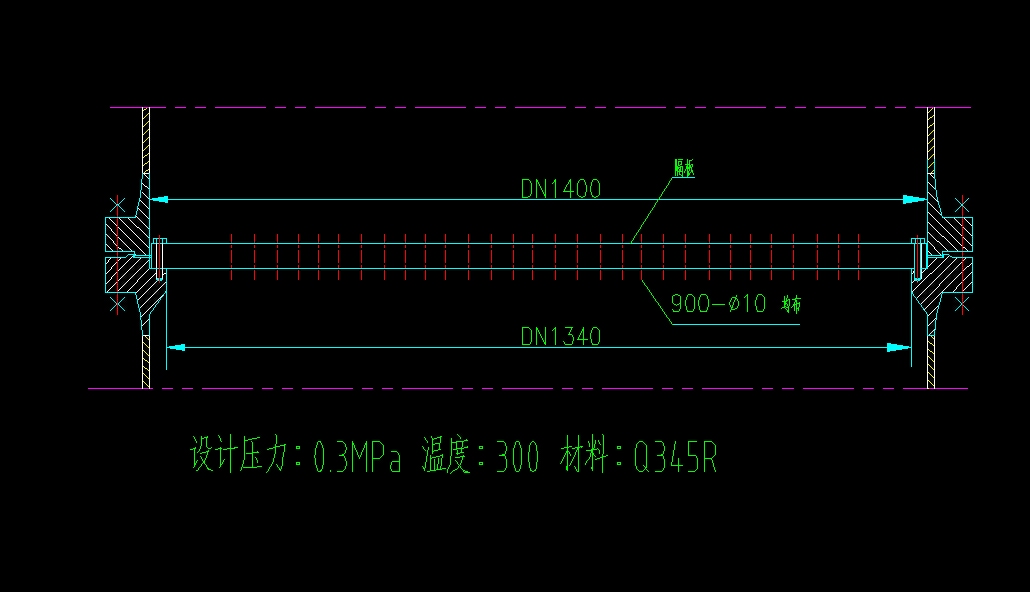

请问图示容器中的平板(中间开孔均布)的厚度如何计算?
 楼主| 发表于 2009-8-27 15:24:08 | 显示全部楼层 来自: 中国江苏泰州
出手帮忙一下啊!

 楼主| 发表于 2009-8-29 16:53:07 | 显示全部楼层 来自: 中国江苏泰州
总得有一个最小厚度吧!花板上面可能堆积部分硅粉,重量在200公斤吧!
发表于 2009-9-3 12:46:42 | 显示全部楼层 来自: 中国北京
要算下挠度就可以啦,不能乱猜
 楼主| 发表于 2009-9-3 14:12:38 | 显示全部楼层 来自: 中国江苏泰州
楼主能否具体讲一下计算方法?
发表于 2009-9-4 21:02:52 | 显示全部楼层 来自: 中国江苏泰州
不承压吗就  没必要算
