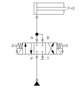

[求助] 请大家帮忙看下这个系统模型
发表于 2009-8-26 08:48:28 | 显示全部楼层 |阅读模式 来自: 中国江苏无锡
在这个模型中,换向阀换向能实现单作用缸的伸出么?注意,T口是堵掉的,请大家帮忙看下5 Y& x5 P' ^. k3 V: h

发表于 2009-8-26 09:06:31 | 显示全部楼层 来自: 中国四川成都
能伸出,无缩回动作。
发表于 2009-8-26 09:07:02 | 显示全部楼层 来自: 中国上海
能实现,无论处于左位还是右位,液压缸进油口接在无杆腔,即差动连接,可以伸出
发表于 2009-8-26 09:39:42 | 显示全部楼层 来自: 中国辽宁沈阳
为什么要这么做呢?为什么不让液压缸回呢
发表于 2009-8-26 10:08:32 | 显示全部楼层 来自: 中国辽宁鞍山
缩回的话就成问题了
1 N( ?# J) P$ k& V$ y无法缩回
发表于 2009-8-26 10:46:43 | 显示全部楼层 来自: 中国浙江绍兴
只能伸不能缩,左右位没有分别,没什么意义啊
发表于 2009-8-26 10:56:26 | 显示全部楼层 来自: 中国江苏无锡
可以不堵T口,堵B口就可以实现左位伸出,右位在外力作用下收回了!
发表于 2009-8-26 15:07:23 | 显示全部楼层 来自: 新加坡
堵B,T直接接回油就可以实现。
/ k$ G5 J( u6 f  g) w8 o1 |现在的油路用换向阀似乎没什么用处。
发表于 2009-8-26 15:13:48 | 显示全部楼层 来自: 中国河南南阳
没有T口,无法实现后退。
; H9 }% N+ a/ b- Y即使有T口,也需外力的作用下才能实现后退。
发表于 2009-8-26 15:20:23 | 显示全部楼层 来自: 中国江苏无锡

发表于 2009-8-26 21:00:09 | 显示全部楼层 来自: 中国湖北襄阳
应该不行。P口就算没有单向阀。油路回泵的时候依然回不去额。,,
发表于 2009-8-26 21:51:00 | 显示全部楼层 来自: 中国北京
回复
楼主说的是单作用缸 可能要停掉泵  下降吧 呵呵
