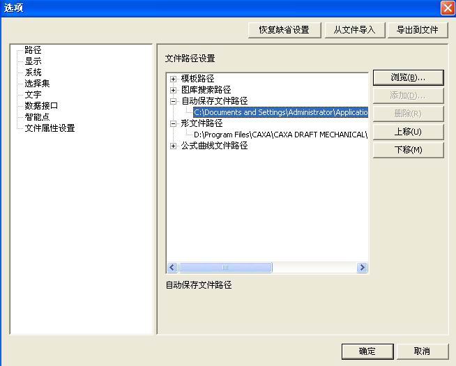

各位高手帮下忙,请问CAXA自动保存的放在哪啊

CAXA2009R1自动存盘路径见下图,此路径也可自己设置:点击此路径,按浏览,选择存放的文件夹按确定即可。
