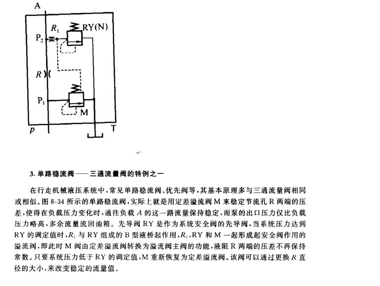

工程机械转向系统中的单向稳定分流阀 望高手解释一下 最好能结合原理图 先谢谢了!
发表于 2009-8-26 10:35:03 | 显示全部楼层 来自: 中国辽宁本溪
楼主,是这个吗?

 楼主| 发表于 2009-8-26 10:52:44 | 显示全部楼层 来自: 中国四川成都
回复 2# bohaiyan 的帖子
对  就是这个 能帮忙解释一下吗

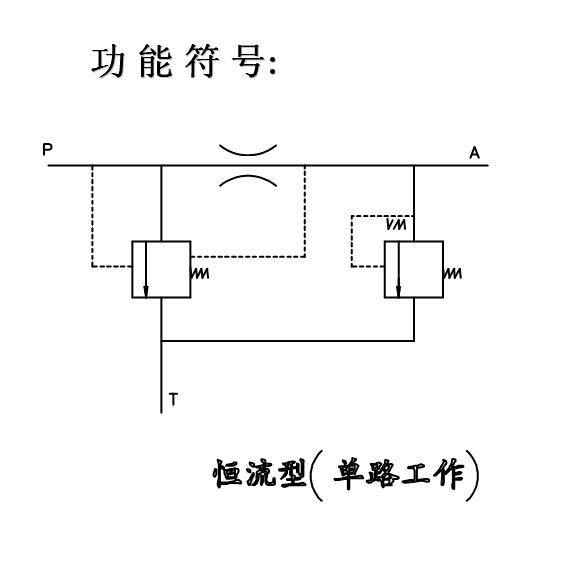

发表于 2009-8-26 10:55:22 | 显示全部楼层 来自: 中国辽宁本溪
楼主好。
9 |* v" ]8 F/ i! h- G0 ?8 f# m0 b贴张图,楼主先参考一下
2 z' O6 `$ S/ t7 {" u% X如果有需要讨论的问题,可具体提出来。
: k1 [: \; j3 K2 ~  d会有网友帮忙解释的。' M# u  \8 k) ?9 H& W3 ^% S7 C) C
