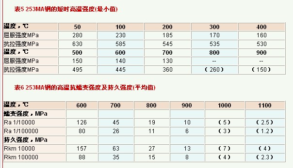

最近接触到一种耐热的材料253MA,看到相关文献上有持久强度和蠕变强度的提法,不知道如何理解,那些数值表达的是什么意思,在强度计算上需要注意什么? http://file:///C:/DOCUME~1/Admin/LOCALS~1/Temp/32]HVQX%M(O5QTGCOYD(BHS.jpg

粗略地说:7 L' X* a( R, x" N7 |, F- v
持久强度:金属材料、机械零件和构件抗高温断裂的能力,常以持久极限表示。试样在一定温度和规定的持续时间下,引起断裂的应力称持久极限。金属材料的持久极限根据高温持久试验来测定。经验表明,蠕变速度小的零件,达到持久极限的时间较长。
& I! `1 X, k: W( y3 n; q3 i* q儒变强度:金属在一定温度和一定应力作用下,随着时间的推移缓慢地发生塑性变形的现象称蠕变。材料发生蠕变的温度与其性质有关,碳钢在300—350℃时,合金钢在350—450℃时,在应力作用下,就会出现蠕变。温度越高,应力越大,蠕变速度就越快。材料抗蠕变的性能用蠕变极限来衡量,它表示在一定温度下,于规定时间内,钢材发生一定量总变形的最大应力值。& l1 F; m0 t2 P! c
楼主可以下载这本书看看。- z9 ^4 x& G( O) ~) ?1 I
