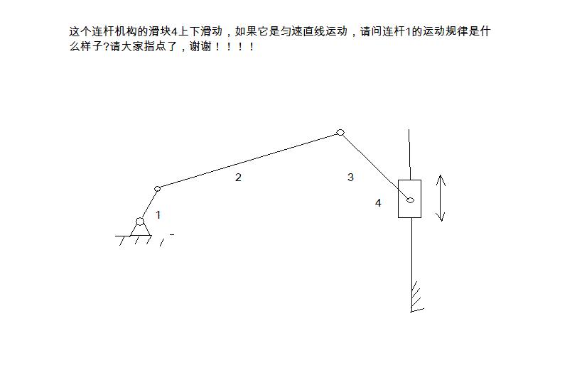

请各位高手帮忙解决下,小弟机械原理没学好,挂过来的; l- k5 a1 Z, ?
谢谢了

你的设计不是4连杆机构,是5连杆机构,运动有不确定因素。应该去掉一个连杆。1 v* u; z( k; c- T6 E
设计时注意:当杆件3与轴套4的法向压力角小于2倍的自锁角(两端交接是滑动轴承结构时),机构处于
8 |4 k  F. V2 ^4 B自锁状态。4 r' Y  M9 q  D, W; w3 w

这个结构自由度大于1  运动有不确定性哦

; o) k+ `+ c. u4 h& V我也看出来了,有两了自由度,这不是我设计的,是设备上的一个部件,我也觉得应该控制不了1的运动规律

能有张照片就好了,你画的这个无法工作的,是不是你少画了一个约束?

我想明白了,是我分析错了: u5 j/ H( B: M* A

如果机构没有错,需要再确定一个原动件(驱动件),两个杆件共同决定滑块的运动

两个自由度,这个没法分析的,你还需要消除一个自由度
