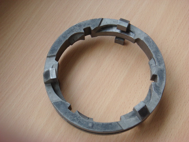

零件一:托架  N1 R) s) F/ F" U3 P- i/ X

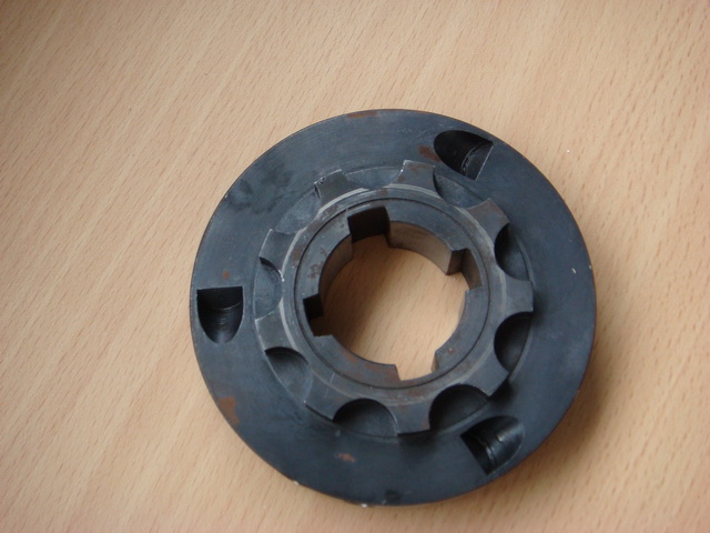

件二:驱动套
件二:驱动套
4 l6 Q2 H  t# }有公司要我们加工配件,有识货的交流一下,关于用途、材料、热处理、加工工艺。0 q: O+ H' l7 g7 V! f; L* m

发表于 2009-8-26 14:34:48 | 显示全部楼层 来自: 中国陕西汉中
好像是用于摩擦片式离合器的部件。

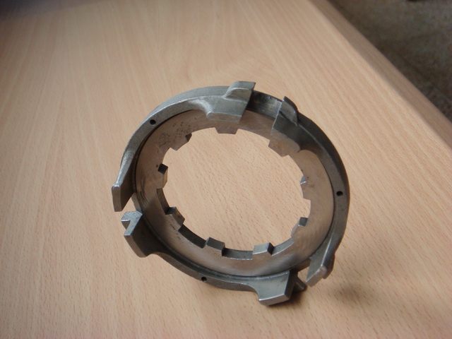

件3:导套 DSC00090a.jpg
) w6 I+ R3 Q6 C. Y3 o7 z0 |1 [# M0 u; \( r2 B# r3 g' [  w
+ ?& r- v% x* p
* S7 G& X5 Y: O1 p$ {$ ^' ?9 H各位果然有眼力。是的,件1-3都是自动加压离合器得零件,其中件1两件,左右各一。我主要想请教件1、2的材料、热处理及工艺要点,有哪位大侠熟悉?

件一:1  精铸铝合金毛坯。2  车内外圆、端面及内平面。3  划线钻孔。4  插花键槽。5  铣各槽。2 p" A- e. u' S1 f6 |8 y0 _
件二:1  精铸铝合金毛坯。2  车内外圆、端面。3  划线。4  插3槽。5  铣6处凹下弧平面。

! Z/ W" o$ D+ h4 N! D& ]1.初定件1为精铸45钢,热处理淬火42-48HRC,考虑到热处理变形,花键内端面热后磨削,实物图片可见。此端面与摩擦片相接。
( U# L9 i. I- ]* X  B& Q2.件2毛坯为锻件,为减少热处理变形,材料考虑为42CrMo,调质加氮化。

离合器承载大,冲击大为关键部位,若要提高它的可靠性,在量大的情况下还是建议使用模锻件
