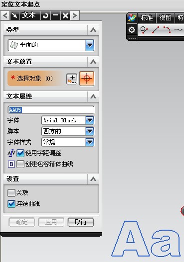

6.0.3怎么调整文本的大小?菜单里没有
发表于 2009-8-26 15:34:43 | 显示全部楼层 来自: 中国山东济南

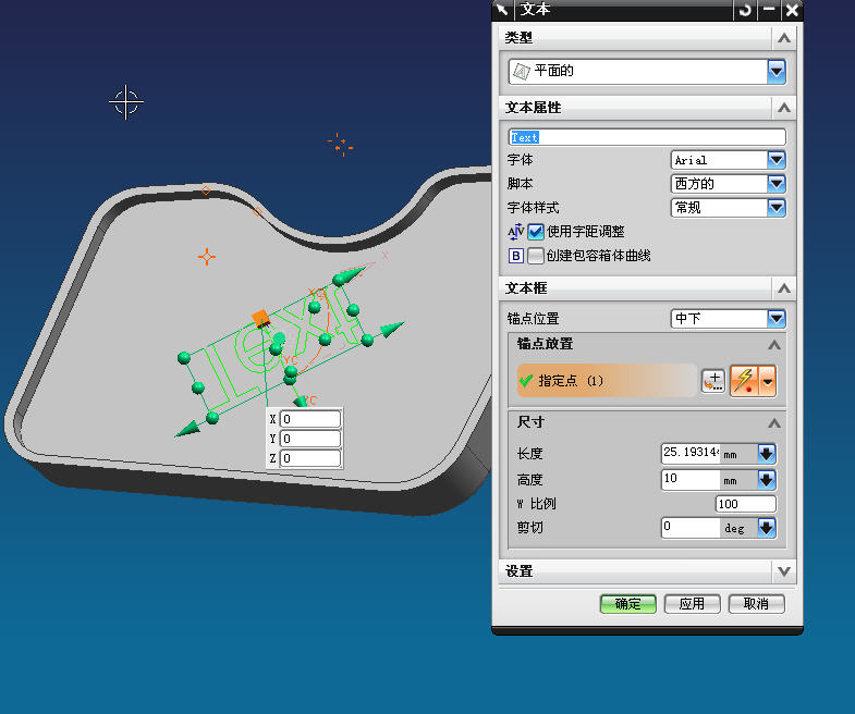

把需要的“字”放下(既定位)后,调整大小的选项才会出现
