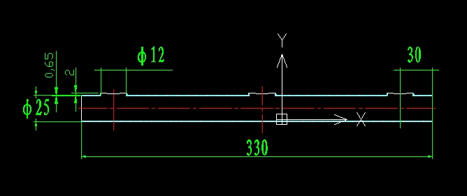

有一紫铜管,外经25MM,壁厚0.65MM。要在管壁上冲孔翻边,内经12MM,高2MM左右。见附图。

冲孔一般没有问题吧,如何翻边呀?

谢谢“hebei”朋友,是否能够详细一点呀!基本原理我也知道的。

先在管上钻个小洞,从管里面放入一外带锥度,内有螺纹的小芯子,再在外面加定位套,用螺丝杆旋入,把小芯子往外拉,不就翻边出来了
hxg168 + 2 力多大,管子受得了不?

; p+ r3 v/ t+ e# \$ ]' H; Z根据楼主给出的尺寸,此法完全可以做到。

这个直接做个拔凸的工具即可,我们这里已经很常见的加工工艺了

我觉得2楼说的很有道理,它的内部结构可能是个丝杆加斜契推动及弹簧等实现翻边功能
