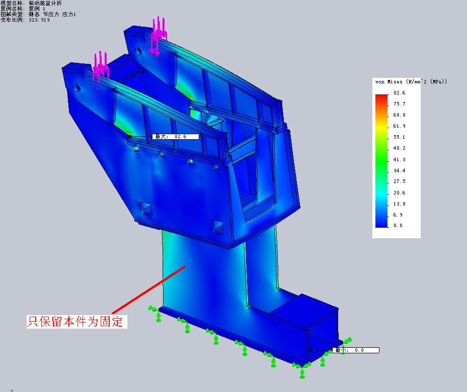

发表于 2009-8-26 16:47:36 | 显示全部楼层 |阅读模式 来自: 中国湖南衡阳
网格划分后,运行提示:* v! d5 L2 l3 T- v: e' v
PCG iterative solver stopped
6 l( t& o( ?2 u" sstatus code :9MATRIX_SINGLUAR_OR_INDEFINITE7 k' @8 j$ L' y. I( E1 J
May not have adequate restraints.- g. D5 y! ]3 F+ C4 |; ]
No result saved.
5 V$ j/ V( q7 J# |0 y* _5 _! X) m. k' M, p: g4 ?
不知是何原因出错,请高手提点!
 楼主| 发表于 2009-8-26 16:51:16 | 显示全部楼层 来自: 中国湖南衡阳
先设定了材料;
, j$ m( |$ a# s然后设置约束;5 a9 W9 }1 I: I! W+ z
然后加了载荷;6 A: U! s; p' M. P; J" P
然后再加了全局接触;
4 Y% H* `" _3 t8 i再划分网格;40/24 D" c/ j; @" t
都没问题.6 \; T3 t$ k/ N) e: ~
运行就出错了

发表于 2009-8-26 17:49:09 | 显示全部楼层 来自: 中国上海
他的意思是说可能约束不充分,大多也就是这种情况。
! |3 W4 q% G; |可能还存在多余的自由度。检查一下吧,或者把模型发上来帮你看看,如果你版本不是很高的话。

发表于 2009-8-27 15:41:43 | 显示全部楼层 来自: 中国四川德阳
装配体本身有问题(固定件太多),且上、中、下层间均未贴合。除下图中所示保留为固定外,其余均改为浮动,并添加配合关系完全定义。
% E" H7 U* H. m& s# P我将原装配体中的不受力件压缩了,并将载荷力改为55000N(原5500N太小了,根本就不需计算)。4 p& v' \9 d6 |  \& ~
; K( o7 H/ I* _1 u  g* Y4 ^. J
