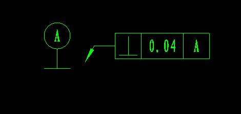

在proe 3.0 的工程图如何加入基准符号 和形位公差 做了很久都不能做出来??

1步:先打开一个工程图,然后:
: Q7 {6 f/ E5 }; N' V点击格式菜单下面的符号库,提示中输入基准名:GBJZ  C" V8 J2 `4 n: O! X( \8 l# s
4 E9 `" ^3 t. E5 b' E* V2步:在菜单管理器中的符号库下,当你点击定义时,
3 j4 o3 [1 @3 A6 Y( F! Z9 K此时弹出一个新的绘图窗口,在这里画出你所要的图形。
0 O- k* F8 }9 Z( a其中我们将栅格打开,间距为1mm,并使用栅格对齐。2 g* {$ o0 s4 l2 ?
$ o# u" H8 o) B& y% P. s3步:画出符合国标的基准符号
5 g2 {, Q- n  {' q$ ^8 r# Q% M图中为了清晰,去掉了网格。在草绘时使用捕捉方便。
6 ^0 Y9 G1 s2 J8 A5 V3 E3 f
, @. c" f7 |9 S+ o( }4步:点击菜单管理器中的属性命令。0 K# P1 P2 B1 ^5 I
出现下图所示对话框,其中我们先垂直于图元,然后选中0 `& ^+ q5 P$ x9 H# S
刚画好的图形下面的细短线(实际中它与工程图中的线相重合)。
( {0 G% ^7 E0 u3 M' d6 T其中符号实例高度固定,角度固定(基准旋转时字母不旋转)
- q+ o2 _6 |/ y ( F) A; b8 d7 Y, ]' o& s' I
5步:在第4步中,还有一个可变文本选项。
) v, ^& P' i& R我们在这里可以预定义几个字母。
) ~7 f- A& L  T! o% `+ l" G, i 6 q9 Z& o! o; q9 o% Q' ^8 i
6步:将第五步做好后点确定,并将所做符号存盘,可便于以后修改。9 g. J: L, ^: h/ A  y# H1 P* J
属性下面几个命令这里就不详讲了。  k! E. Q/ ~* l% b
此时便可调用刚刚我们做好的基准了。

型位公差的符号可以分两种方式制作:
1 O" P# ^: Y' j1,使用内嵌的几何公差创建, S6 S& Z5 r" Z% y) q, `
2,使用注释直接标注% g2 N  Q/ \7 t  n) ^( g. T
详细请看有关教程:http://blueprint.forums-free.com/topic-t75.html

行位公差可以在工程图里直接标注,方法为:插入-几何公差。基准的标注你可以将中心线和datum面的属性改改就成了
