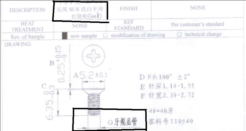

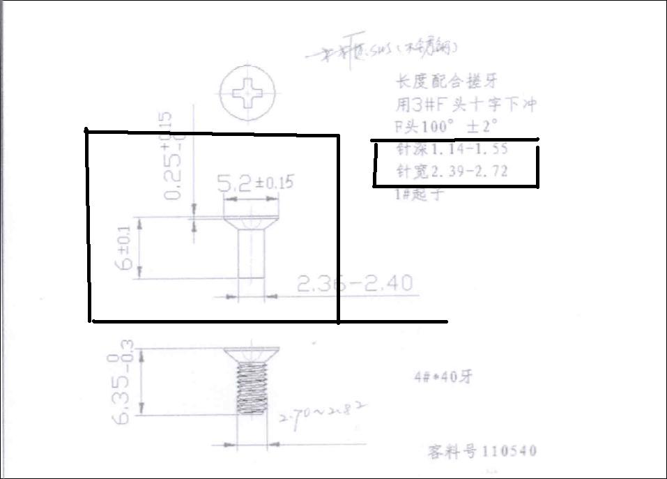

问题一: 不明白,第一个图纸是什么意思? 是毛坯吗?一般这种小螺丝是用冷墩的方法制作出?那么它是冷墩前的毛坯吗?
. [# }+ j/ y+ o/ J. w问题二:针宽,针深是什么意思?
( a5 G2 R* v9 ?/ W# U0 z9 B; N问题三:在描述里半周红防松是什么意思? 作用是防松?它的材质是什么?工作原理?
4 Q+ I& P" B! r$ F& Z( ~* a问题四: G牙规品管? G 表示螺纹公差吗?那标准是多少?
8 O: z4 p$ n1 x" o; ?* X$ {谢谢各位了。

答: 问题一: 的一张图是螺钉搓丝前的毛坯图. 冷墩后的成品图.% w1 n4 C4 K& _  \# F% s" w
     问题二:针宽,针深是十字槽宽和槽中心的深度." n8 B' k4 c3 F8 {* {1 A: _
     问题三:在描述里半周红防松是在成品螺丝表面涂半圈红防松胶. 工作原理是螺钉螺孔后将胶挤破, 从而将二者粘住放松.- ~' {8 Z* ?- T0 B1 G0 p9 _
     问题四: 估计是用G级止-通牙规检验品质.
