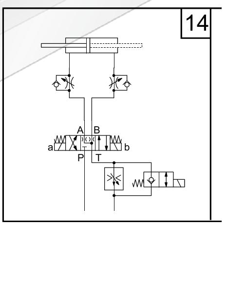

B和T得节流问题4 k/ A& J2 ^5 I, A. D5 G
在原理图中的进刀系统中的电磁流量阀选用的是B口节流,现场使用的是T口节流了,原理上影响使用效果吗?就是型号选用了MFSB了,实际上用的是MFST了。

把图贴出来,这样得下载,浪费流量,
) H/ R+ e  S# q, SB口节流是进油节流
2 I6 j  n& f. F) eT口节流是回油节流
7 ]! m9 G$ H: @. R6 f不影响使用效果,两个的区别去看下书本就可以了

力士乐的标准回路。

B口节流是进油节流' b% c" M" C$ ~5 ^
T口节流是回油节流
