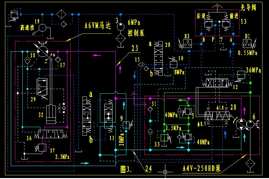

闭式系统本身有做刹车系统的吗,如何增加刹车系统?

我们公司的刹车系统是在闭式系统以外做一个独立的刹车系统

发表于 2009-8-28 08:37:31 | 显示全部楼层 来自: 中国河北沧州
一般都用补油泵通过一个梭阀控制一个二位四通换向阀,然后进入制动器执行机构

发表于 2009-8-28 12:57:41 | 显示全部楼层 来自: 中国辽宁本溪
当然有。7 t' ~5 Z5 S$ W/ ^
不过只是用于行车制动。
8 R5 ?& b4 Q2 m$ }在马达的出口用溢流阀加载。

回复 6# bohaiyan 的帖子
你说的是把马达进出油口切断,用溢流阀保护马达?
发表于 2009-8-30 11:02:29 | 显示全部楼层 来自: 中国辽宁本溪
制动状态图。
0 w( U. a6 e1 H) d马达出口油(兰色线)经溢流阀9和阀11后进马达进口(粉红线)。* @! x# H! V! ], }. F
# j! Y: F2 P6 E4 D6 Y
[ 本帖最后由 bohaiyan 于 2009-8-30 11:06 编辑 ]

回复 8# bohaiyan 的帖子
在图上没有看到具体的制动装置,能否先解释一下,是通过什么来实现制动的,再说说制动后,油路的具体控制过程,
3 w; `, e8 s3 L' |& I另外有几个问题请教一下:
* [% z) O) A" p0 u7 M1、12出的36Mpa阀是什么作用,貌似压力切断阀,如果是压力切断阀的话,阀5的压力设定应该比它低才对呀,可是图上标的是40Mpa' a7 M: K$ [! V' ~, q* |
2、看你的图上,蓝色已经是由于制动而由低压油成为了高压油,制动方法是什么?
! j# v! Q) b4 D8 N3、蓝色油路同时控制阀10,作为控制油,切断去缸28右端的油路,这是起什么作用的,看不明白了。给解释一下。
8 {6 b* h. x: U, P/ N2 ~4、阀11的作用,实在看不明白。我说下我的理解,你看对不对:①发动机不工作的时候,阀11是在中位,使泵A/B口油路相通(如果是这样的话,为什么不直接让泵的伺服阀中位为Y机能,直接控制泵的排量为0,不往外供油?);②正常行走时,如果是粉红色为高压油路时,阀11就必须下位工作,如果是蓝色为高压油路,阀11就必须在上位工作。5 D; c5 p- {, t4 e8 _
, U5 \' W# ?! P& i
[ 本帖最后由 woxiangta 于 2009-8-30 21:35 编辑 ]

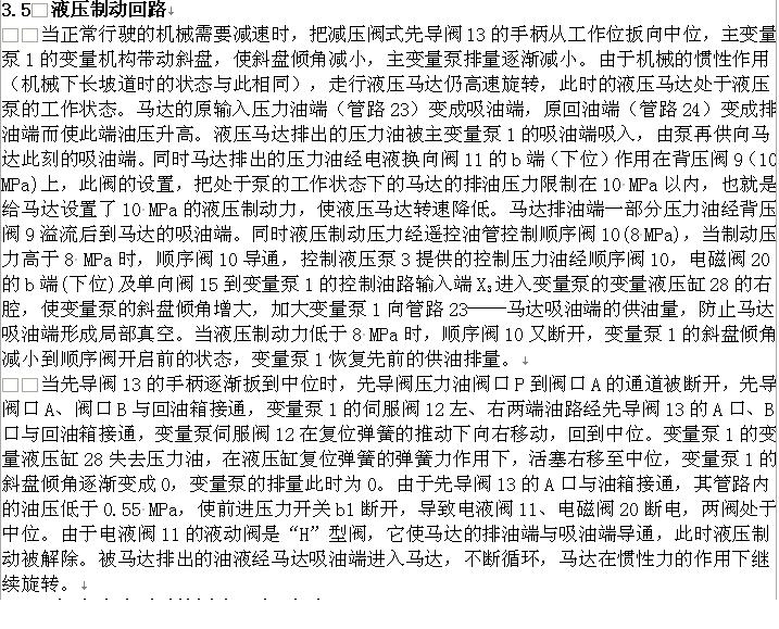

发表于 2009-8-31 11:01:31 | 显示全部楼层 来自: 中国辽宁本溪
楼主参考下。
发表于 2009-8-31 11:11:57 | 显示全部楼层 来自: 中国辽宁本溪
资料全文。
8 E6 }  |/ ^0 n( @5 X只是原理图不清楚。
# z: P" @. ]- `# D我也是琢磨了很长时间才搞明白。
9 T4 U; _2 r; v, H- L: ?) B  @
: ]) r- B+ `7 l- n, j6 N楼主。下载效果怎样?

回复 11# bohaiyan 的帖子
看了下,它制动就是靠先导阀13来实现,有没有完整的系统图,发上来看看。讲义里面好些东西,上面那个图里面并没有。
发表于 2009-8-31 13:24:11 | 显示全部楼层 来自: 中国辽宁本溪
回楼主。' S0 c- |& `9 V' \
我的贴图基本是全图,只是少画了一个马达。并不影响原理分析。# v+ O' F; P: ]9 q% H2 H+ G8 }, t
原资料的图很不清晰,贴图是我按原图整理的,倘有误,请告诉我哈。

这套东西是确保有10MPa制动压力,制动效果不知道怎么样。
发表于 2009-9-1 10:26:00 | 显示全部楼层 来自: 中国辽宁本溪
在制动期间,泵的排量改为由顺序阀10控制,除了资料中讲的防止马达吸空外。另一个作用,就是为了实现平稳制动。
. K! B8 A* Z# p: V1 e1 Z    利用阀10的不断启闭来限制制动压力,起缓冲作用。使制动柔而不刚。
