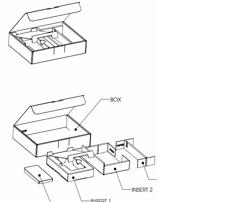

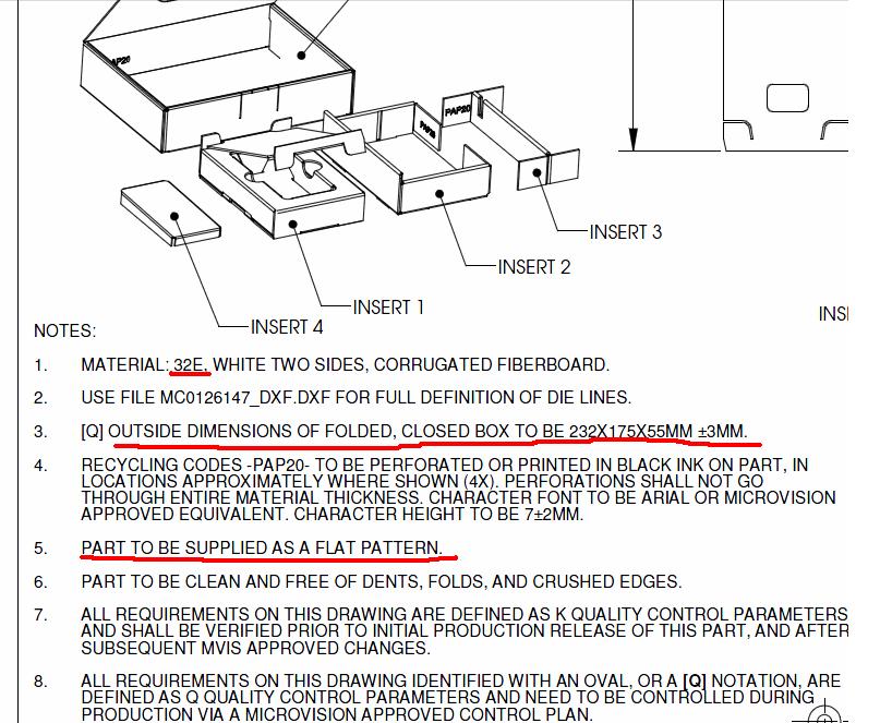

各位好:
/ S( A% ?2 A/ }* m* I+ A: Y( e7 ~; h
- o2 P8 \  l- z, \$ v$ U- h2 q7 T         如福建图片所示的一个包装盒,他写的材料是32E,请问一下那位知道“32E”是什么材料。6 C4 ^4 L( B6 V$ V7 e
( s" B) j4 G: J2 w  还有部分注释,也不太明白是什么意思~/ Y! w4 E& W. q/ b* G. T+ ]- E8 D, Z
6 j6 f" u5 G. H4 ~: ]
谢谢帮忙~
& {' e2 x, G- h9 ?% T) |7 |( |8 P) r* N) O& O$ A2 D. ]2 D# g! R
这个包装盒应该分为外盒 和内盒吧,里面四部分的材料也好像没有~
发表于 2009-11-14 16:48:24 | 显示全部楼层 来自: 中国上海
E是E楞,32就不知是啥意思了。& O+ `) C* l; h* T/ k
楞  型        楞高,mm        楞数,个/300mm
1 o6 ]* w) @) A1 K" p% vA        4.5-5        34±2. E7 z0 g6 F& a; P+ Z
C        3.5-4        38±2
; s9 s2 ^( T/ q  TB        2.5-3        50±2
6 k& X: H$ F0 d; U8 wE        1.1-2        96±4
