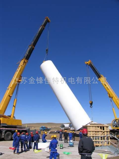

堆形筒的圈制工艺是怎样的,都需要什么设备。请大家帮个忙,七七八八说一说,先谢谢了

3楼说的有道理,上传个图片看看。
 楼主| 发表于 2009-8-27 14:31:50 | 显示全部楼层 来自: 中国辽宁沈阳
1231404228.jpg * \5 U+ F8 b; ?
+ x! O+ u% R/ A! D
这是网上找到的一个图片,想知道是用什么方法加工出来的
发表于 2009-8-27 14:51:13 | 显示全部楼层 来自: 中国河北衡水
发表于 2009-8-27 15:24:27 | 显示全部楼层 来自: 中国湖北武汉
专业生产用卷焊机,少量生产用三辊卷板机分段卷制后焊接

 楼主| 发表于 2009-8-27 18:18:33 | 显示全部楼层 来自: 中国辽宁沈阳
谢谢楼上明白了。
发表于 2009-8-28 10:44:11 | 显示全部楼层 来自: 中国山西太原
锥形筒可用三辊卷板机卷制,但在卷圆时两端周长不一样,两端的旋转速度也不能一样。大端应转得快一些,小端转得慢一些。这是通过调整上辊的倾斜度来实现,根据操作者的经验将大端压得紧一些就转得快一些,小端就转得慢一些,这样就可卷出圆锥形筒来。

谢谢您的解答,这样的话只要有一个圈板机就成了,之前还要有精确的下料设备来保证圆锥的尺寸
发表于 2009-8-31 22:13:23 | 显示全部楼层 来自: 中国天津
这样的管子是用滚板机一点一点滚出来的,与普通圆筒相比,难点是需要专用胎具,并且这种形状下料也需注意,需要下成扇形。
