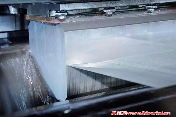

发表于 2017-11-25 14:25:26 | 显示全部楼层 来自: 中国宁夏石嘴山
金刚线切割将是未来硬脆材料的方向。
) r4 M* m/ L) x2 F+ |. e好东东,值得分享。
