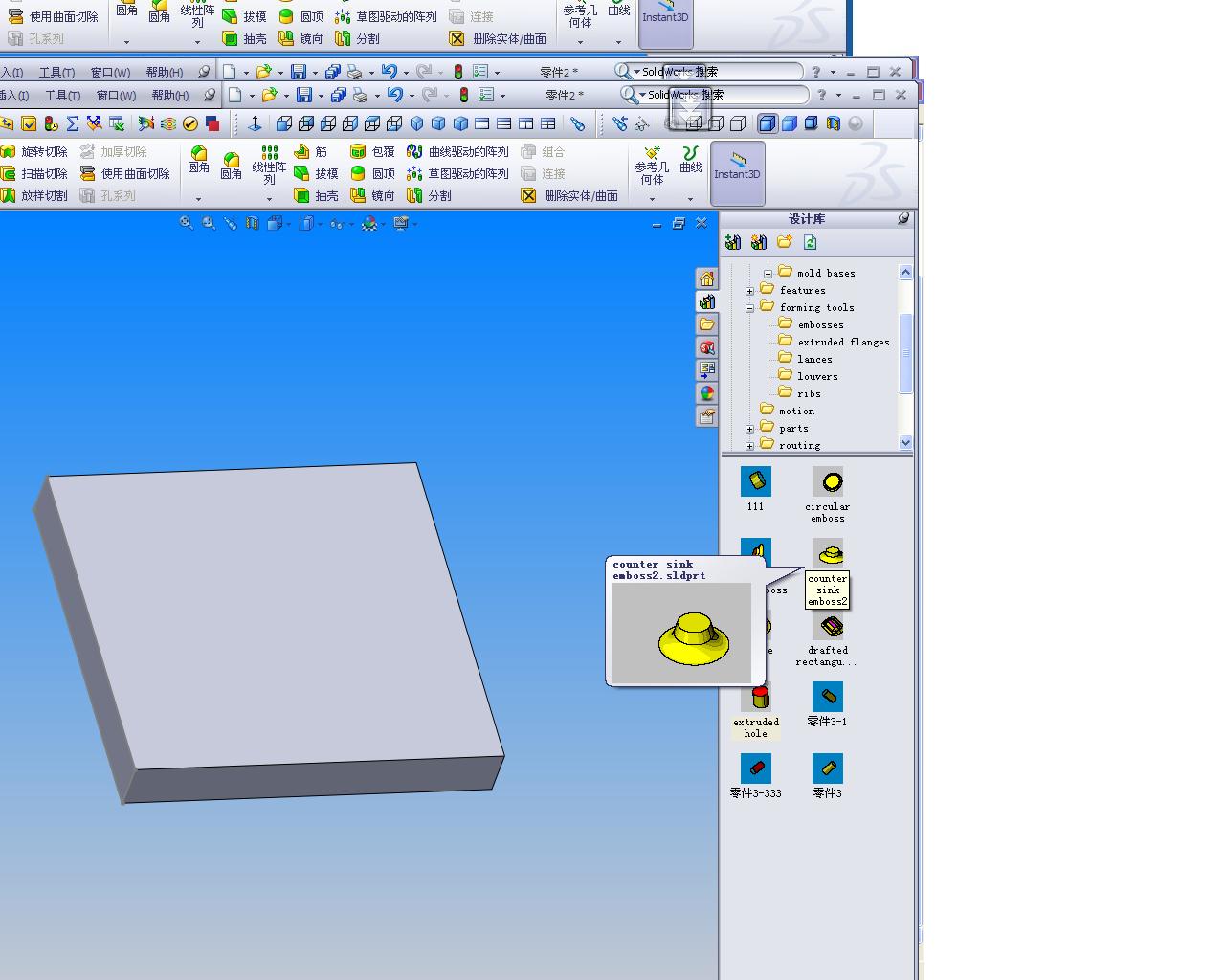

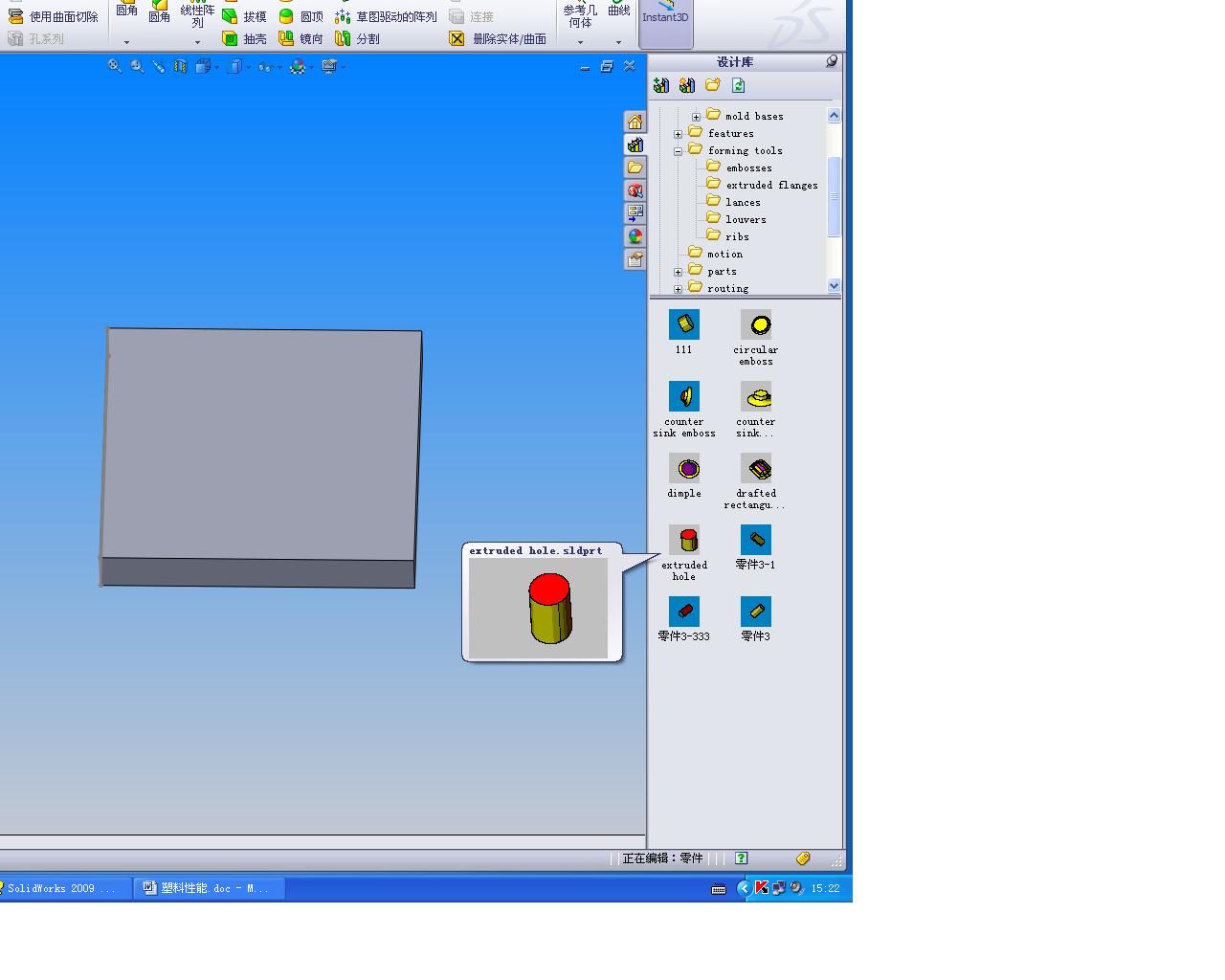

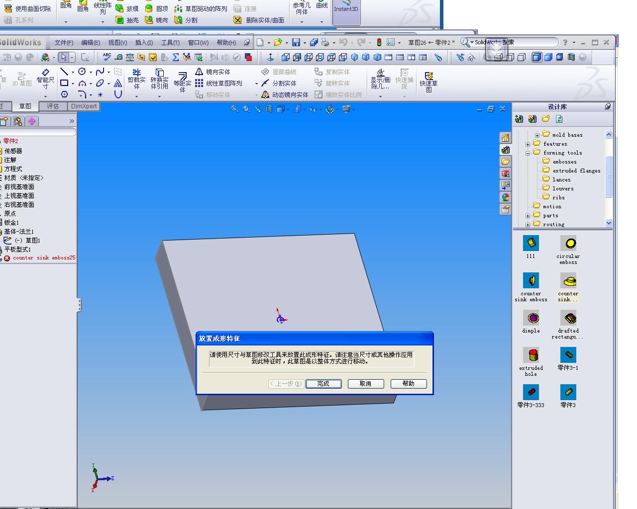

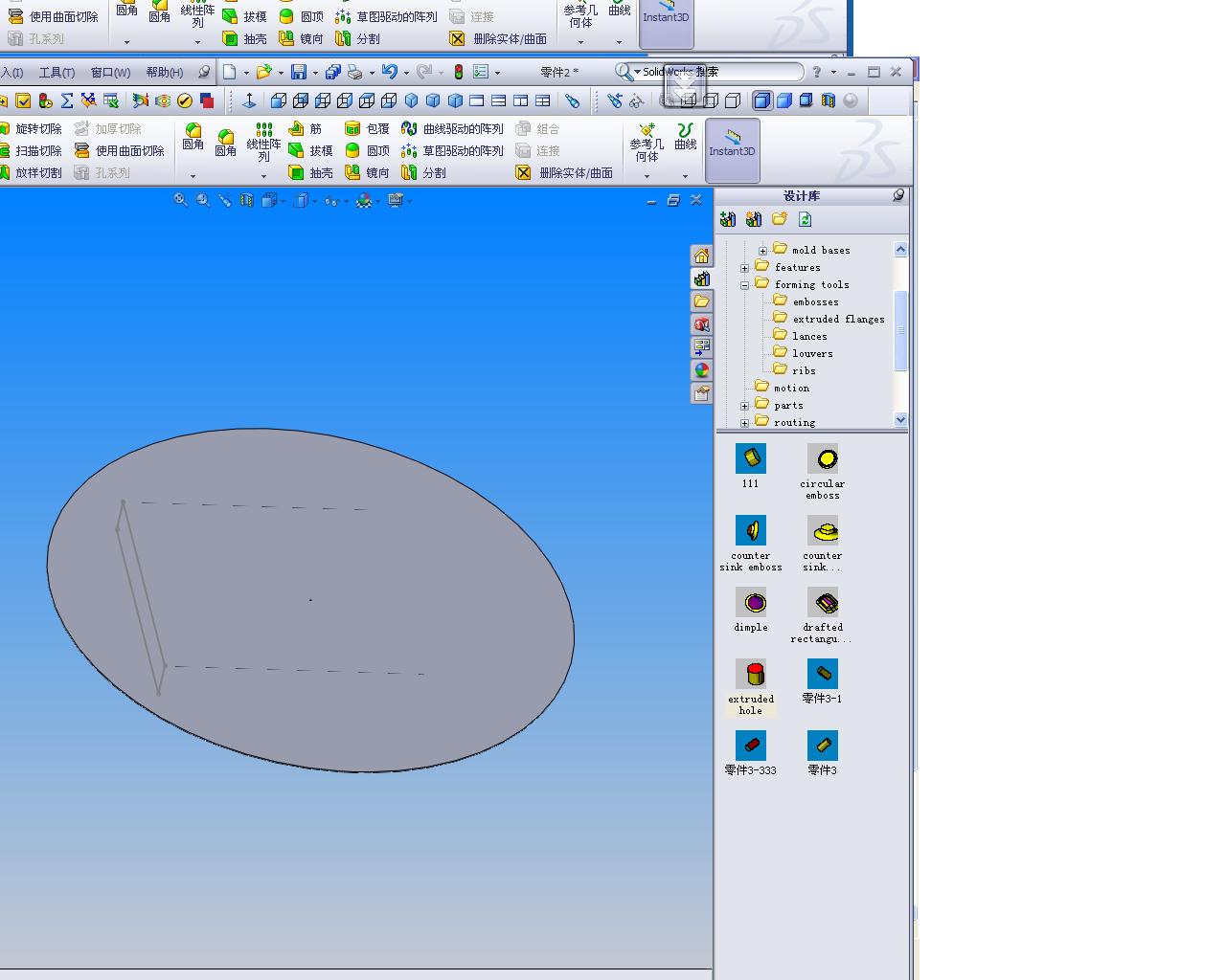

各位高手们好,今天看到板金教程中的使用成形工具时,在使用时老出问题,一个是不成功,冲不出工具的形状(请看图3和图4),第二个是使用圆柱工具时,原来方形板金变成圆形的了,而且变大了好多(请看图1和图2),再次感谢大家。

你的显示是正常的,提示也十分明确,你只需要修改草图位置,让其落在你需要成型的实体某一位置就可以了!

貌似正常啊?直接拖拽冲模到需要成型的曲面上然后用草图工具里面的尺寸工具标注一下即可

要给草图加定位尺寸

你那个板画得太厚了, 改薄一点的试一下,如2mm,
