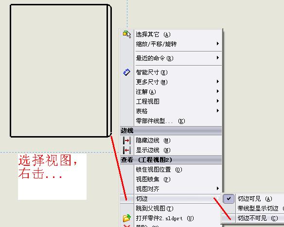

在模型图生成工程图的时候,一些多余的线条也会跟着出现。比如:倒圆角时会出现的边线。在工程图中那些都是没有必要的线,大家是怎么解决的?

发表于 2009-8-27 17:00:54 | 显示全部楼层 来自: 中国江苏苏州
试一下,看附件图片
 楼主| 发表于 2009-8-27 17:22:19 | 显示全部楼层 来自: 中国北京
太好了,学习了
